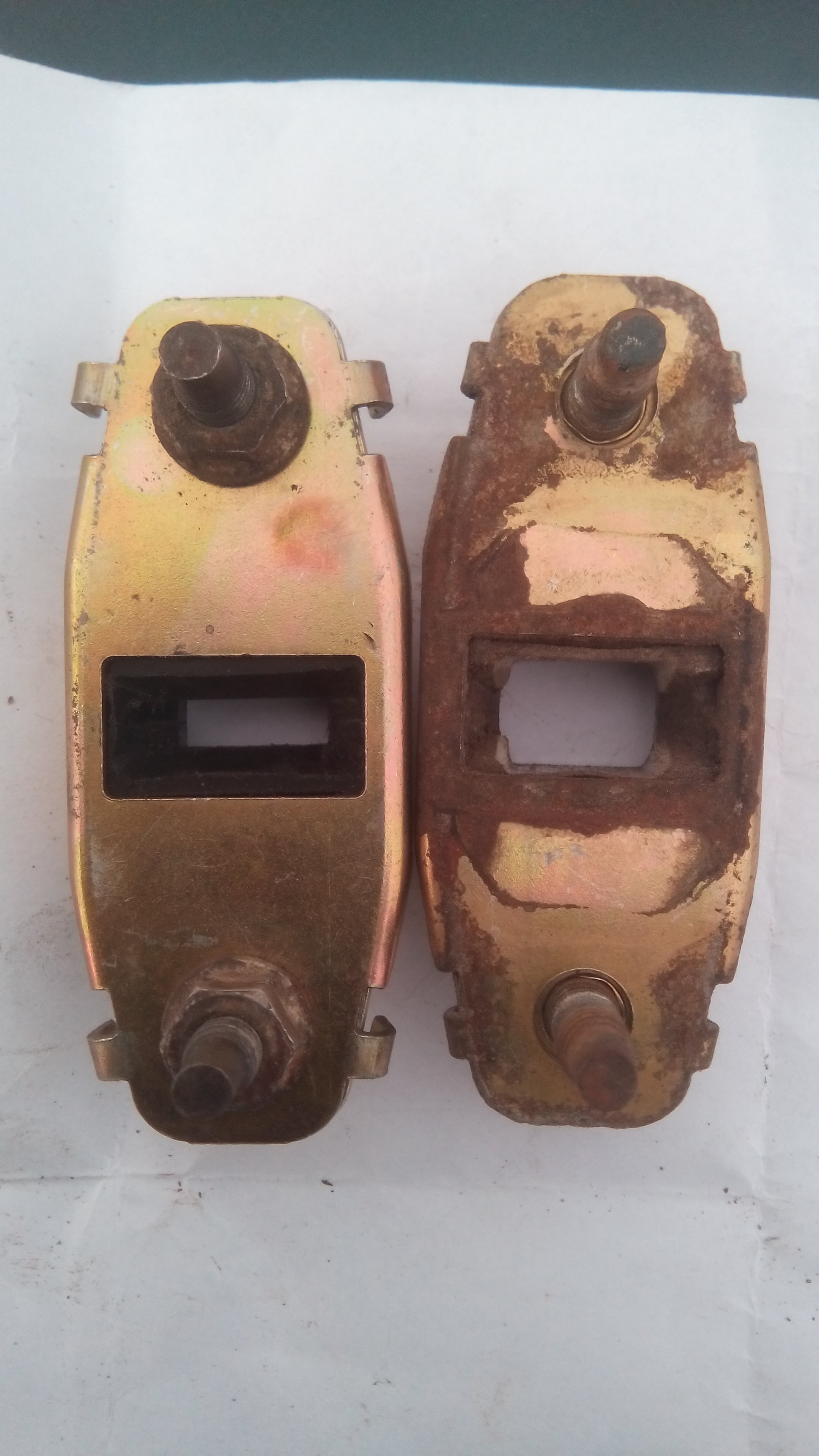

СообщениеДобавлено: 18 мар 2019, 09:09
Для тех у кого есть возможность изготовить выкладываю чертеж вставок в фиксаторы ограничителя дверей.
Изготавливались методом фрезеровки
Испытания прошли успешно - держат хорошо во всех положениях.
Материал - полиацеталь

СообщениеДобавлено: 18 мар 2019, 10:16
Давненько целюсь эти штуки напечатать.
Могу сделать из копета или нейлона.
Попробую сделать пробники чтоб понять сколько будет стоить в итого.
Делать надо из материала, который обладает отличными антифрикционными свойствами - лучше полиацеталя(полиформальдегид) я полимеров не встречал

СообщениеДобавлено: 18 мар 2019, 15:02
Мишаня нужно уточнение разрез А-А угол 20 градусов именно от наружной плоскости или так как второй уклон в 15 градусов от средней плоскости.
СообщениеДобавлено: 18 мар 2019, 15:59
Миша,
Так же как второй уклон - угол 20 градусов от средней плоскости
СообщениеДобавлено: 18 мар 2019, 17:44
Откуда: одесса мама
Эх, Миша! Где ты был неделю назад! Взял на проме вкладыши для ограничителей, материал нейлон, напечатанный на принтере, цена с нп 300 грн. Материал-авно! Так, ещё пришлось размер доробатывать! Срезал ножом рабочую часть, сильно большую сделали.

СообщениеДобавлено: 28 мар 2019, 14:44
Напечатал пробники, по чертежу
КТО ВОЗЬМЁТСЯ ТЕСТИРОВАТЬ ???
У меня просто нет времени вскрыть хоть одну дверь и их установить.
И нужен независимый взгляд и оценка
Тестер получает комплект на 2 двери на ШАРУ из нейлона.
Если нравятся то ценовой ориентир для клуба 60 гривен за комплект на 4 двери из нейлона.
Вечером скину сюда фото.
