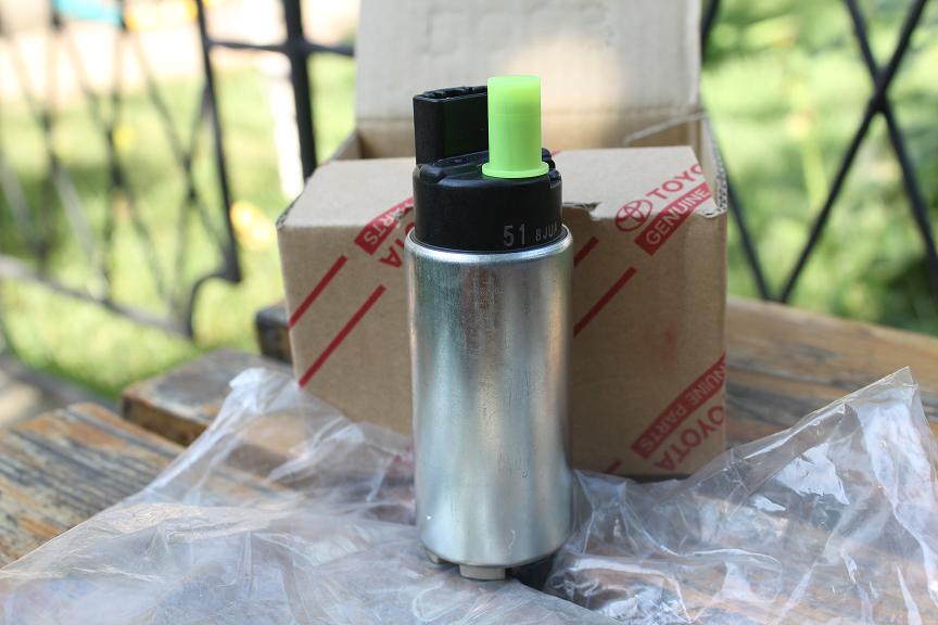

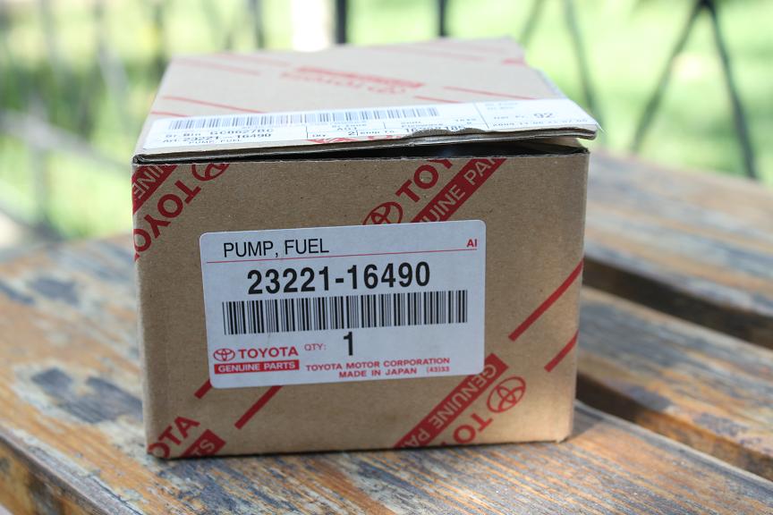

В общем, долго думал, быть или не быть? Покупать или не покупать? Стоит он того или нет ЭТОТ ТАК НАЗЫВАЕМЫЙ оригинальный БЕНЗОНАСОС?
Сначала обзвонил всю Одессу, нигде нет в наличии и ждать порядка месяца. Ну и напоследок обратился к своим ребятам, которые меня снабжают запчастями. Назвал им VIN, пробили и сказали, что по VIN у меня бьется 3 вида бензонасосов. Это AISAN, NIPPON DENSO и насос для стран EX-USSR, тоже производства того же AISAN и с тем же парт намбером . Парт намбер у него 23221-16490. Не могу до сих пор понять для чего японцы это сделали. Но заметил, что AISAN (обыкновенная версия) выпускали с марта 1994 г. по январь 1996 г, а AISAN в спецификации EX-USSR с ноября 1994 г. по январь 1996 г. Машина у меня декабрь месяц 1994-го. Значит, я так думаю разница какая-то между ними да есть, а с кодом скорее всего заморачиваться не стали. В общем, пришел к выводу, что японцы это сделали не просто так. Кстати с фильтром грубой очистки такая-же история. Вообще полный кабздец =) Ну та ладно, поехали дальше……
Потом начались сомнения, прочитал RU форум, там все пихают от 10-ки короче от ТАЗа, Bosch и прочую кака. Но у меня рука не подымится на мою машину установить что-то жигулевское, не в обиду жигулистам. Потом пообщавшись с Русланом, был проинформирован, что есть помимо «тазовских» и бошевских еще какие-то и вроде как тоже ничего по качеству. И по стоимости тоже в пределах разумного. Но я как обычно послушал и сделал все наоборот. Многие зададутся вопросом «А какого х… звонил и спрашивал?», ответ банально прост – НЕ ЗНАЮ, просто надо было понимать для себя всю ситуацию и изучить данный вопрос.
В общем, переговорив с Русланом, я прикинул, что если этот бензонасос прошел 319 000 км, и ни разу не подводил, а просто элементарно за 16 лет износился, то принял решение брать только оригинал. Деньги отошли на второй план надежность вот главная цель. Тем более нужный мне бензонасос был в наличии, что в принципе и стало определяющим фактором в пользу оригинального изделия.

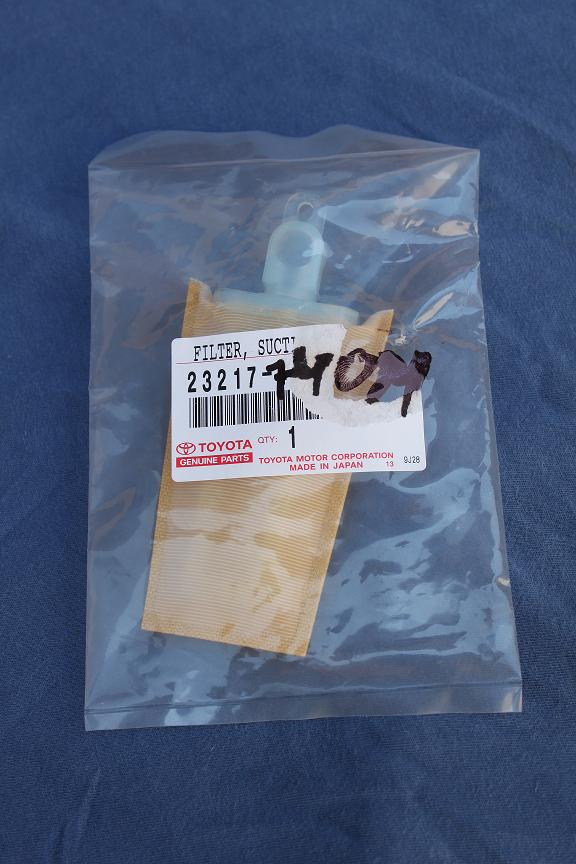

Я знаю, многие, а точнее процентов 95 форумчан не поймут моих действий и предпочтут скажем Bosch или что-то другое, но я пошел по такому пути. С моим еврейским счастьем решил не рисковать, себе потом дороже. В конце концов машина делается под себя, и продавать ее не буду, как бы жизнь не складывалась. Фотографии бензонасоса и фильтра грубой очистки ниже.
Спасибо всем кто дочитал моё мини произведение/историю с бензонасосом.

2.JPG [ 6 KIB | Просмотров: 39303 ]
.JPG
.JPG [ 29.47 KIB | Просмотров: 39303 ]

Ты меня извини, но внимательнее можно быть! Я фотографию выложил выше. Там на коробочке наклейка есть с кодом! Или тебе особенный нужен какой-то?

Вот как раз тебе нужно быть внимательнее, я просил код AISAN насоса, а не код коробочки тойоты, в которой возможно лежити насос AISAN.
К спору про бош, вот оргинальный тойтовский код насоса 23220-02040, в котором насос бош 06.1996 - 10.1997 4AFE,7AFE..AT19#..UKP BOSCH

Слушай не нервируй меня. Вот ты умеешь доставать, это что-то. Это насос AISAN, и этого его код! Код 23221-16490. Он идет один как для AISAN в простом исполнении так для AISAN в исполнении EX-USSR. Какая именно в них разница я не знаю.
