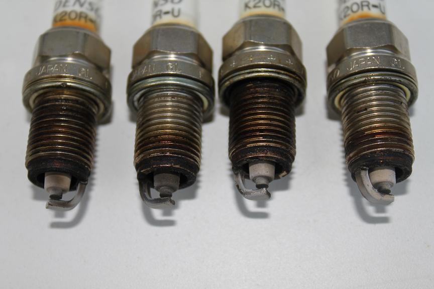

СообщениеДобавлено: 02 авг 2010, 18:59
Сегодня выкрутил свечи опять. На вид они у меня как вариант №3 по ссылке. http://avtobazar.com/pages/sparks.htm
Буду признателен за помощь, может кто знает как бороться с этим. Свечи стоят K20R-U. Бензин 92 ОККО. Пишут мол обеденная смесь и что очень плохо т.к возможен прогар клапанов и т.д
Может кто-то сталкивался с похожей проблемой. Буду признателен ВСЕМ кто откликнется.
И еще момент. Машина у меня шла в спецификации для стран бывшего СССР. И в родном мануале у меня написано, что надо использовать более горячие свечи т.е K16R-U11. И потом на РУ. форуме Дима_Р в факе про свечи писал, цитирую:
Примечание 1.
Если авто эксплуатируется
- в спокойном режиме, при коротких поездках.
- холодном климате.
- При отсутствии поездок, на большой скорости и под нагрузкой. Можно рекомендовать (кроме GE!) использование более горячих свечей с индексом 16, вместо 20.
Т.е. в маркировке свечи циферка 20 заменяется на циферку 16.
КОНЕЦ ЦИТАТЫ.
Буду признателен ВСЕМ за комментарии по момему вопросу!!!
СообщениеДобавлено: 02 авг 2010, 20:44
у меня тоже похожего серо-голубого цвета(
из-за чего так может быть?
СообщениеДобавлено: 02 авг 2010, 21:02
Я бы так не драматизировал, вполне вероятно что у тебя все нормально.
И надо выкладывать качественное фото своих свечей, а не галимую картинку из инета.
СообщениеДобавлено: 02 авг 2010, 21:10
Тогда завтра выложу фото!
СообщениеДобавлено: 03 авг 2010, 18:22
Вот сделал. Слева направо 1-й, 2, 3, 4 цилиндры. Кто, что скажет:
.JPG [72.04 KIB]
СообщениеДобавлено: 03 авг 2010, 18:55
Нормальные свечи для не ЛБ мотора и качественного бенза, если ездит в спокойном режиме.
(Для лб мотора они вообще белые должны быть)
СообщениеДобавлено: 03 авг 2010, 19:02
Ясно, спасибо! Успокоили :)
Езжу в основном спокойно, не топлю без надобности. Бензин как уже писал ОККО-92. Как написано бенз какого-то Белорусского НПЗ, точно какого непомню.
СообщениеДобавлено: 04 авг 2010, 09:43
А я бы сказал что первая и вторая свеча не очень хорошо выглядят, такое ощущение что нагар из-за неправильно отрег. зажигания, у меня такое тоже было пока не отрег.!!!! а еще тот фактор что они в масле тоже не ГУД!!!!
СообщениеДобавлено: 04 авг 2010, 17:31
Значит ради успокоения души был у моториста.
1. Замкнули разьемы на проверку каких либо ошибок. Ошибок необнаружилось.
2. Проверили зажигание. Оно в норме как по паспарту, 10 градусов.
3. Ну и компресия напоследок. Во всех цилиндрах равна 15.
P.S: Хотя вот нашел, что нормальная компресия для 4A-FE мотора 13,5.
Соответственно у меня больше. Вопрос, стоит париться по этому поводу или нет?
Моторист говорит, что что все в норме. Также сказал что, если б у всех были такие моторы то он бы без работы сидел.
Я в тупике вообщем!!!
СообщениеДобавлено: 04 авг 2010, 20:25
Так, народ кто что скажет??? У кого какие комментарии???
NEED HELP :(
