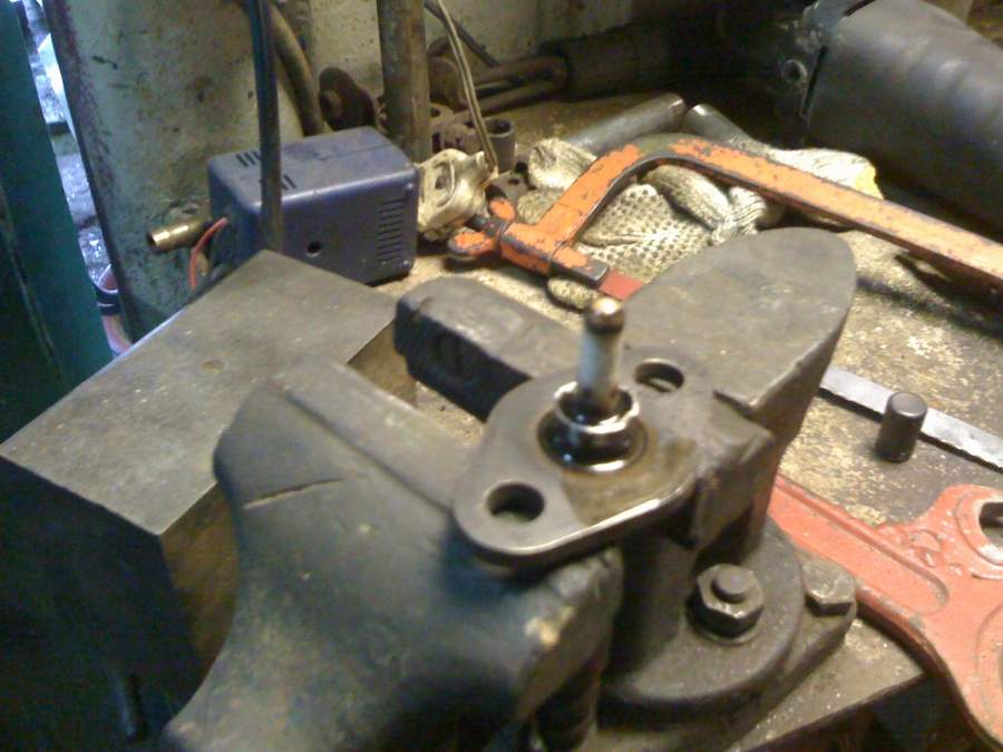

Итак были установлены задние проставки 3,5см от :idea: ..неважно))
в итоге зад стал 67см. перед закомпанию приподнялся+1 и стал 64см.
Драйверские и комфортные очучения остались на прежнем уровне.
заодно был измыт в кислоте кислородный сенсор

СообщениеДобавлено: 15 авг 2010, 21:10
от Idea ..неважно))
:lol: :lol: :lol: :lol: :lol: :lol:
Молодец, на самом деле если серьезно очень хорошо когда руки растут из ПРАВИЛЬНОГО места!
СообщениеДобавлено: 15 авг 2010, 21:43
Сообщений: 105
Чёткая девочка! :lol:
СообщениеДобавлено: 16 авг 2010, 08:22
кстати самым тормозящим моментом при снятии было откручивание тяжки стаба заднего, прокручивался болт на обеих сторонах.
СообщениеДобавлено: 16 авг 2010, 20:01
На тягах стабилизаторов либо со стороны шарнира удержиаеш ключем на 15 ,либо со стороны гайки в торце болта имеется отверстие под внутренний шестигранник.Все зависит от производителя запчасти.
СообщениеДобавлено: 16 авг 2010, 22:09
о. спасибо. там в болоте все было -скорее всего что гайка была
