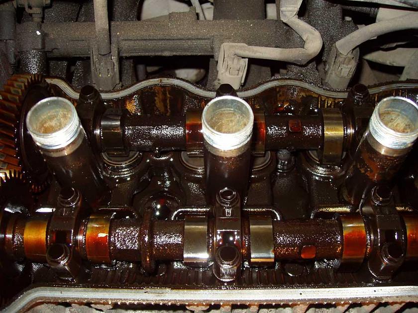

Вот снимал пару месяцев назад клапанную крышку, для замены прокладки, сопливила у меня.
Так вот сделал фото моторчика под крышкой.
Вот сижу и пытаюсь определить степень засранности, и немогу определится. HELP :roll:
Кто что скажет?

по моему всё ОК...какое масло льётся????
я видел двигателя и по хуже,,,

Эх! Хороший вопрос насчет того какое масло лилось за 317 тыс (16 лет).
Насколько я помню из своего детства, когда ходил за компанию в гараж с дедушкой на замену масла, то он лил ESSO. Как счас помню у него этого ESSO в гараже коробок 6 было. Я так понимаю что компания просто закупила сразу много. На тот момент это была середина 90-х. Т.е как я понимаю ESSO было не турецкое как сейчас. Потом лился Castrol. Судя по завалявшимся канистрам, все они были тоже достойного кач-ва. Везде немецкий язык и ни слова по русски. Ну а сейчас уже я лью Polo.
СообщениеДобавлено: 17 июл 2010, 22:43
Это у тебя произошло залачивание двигателя. При высоких температурах под действием кислорода воздуха и каталитического влияния металлов окисление масла сопровождается образованием продуктов глубокого окисления углеводородов. Эти продукты вместе с продуктами неполного сгорания топлива являются источниками образования высокотемпературных отложений, к которым относятся нагары и лаки.
Слышал, что такой эффект дает Castrol, если бы видели мой мотор на карине после разборки - упали бы, он ездил постоянно на Castrol и просто выглядел как деревянный внутри :D

Ни какой засратости по моему мнению нет.

Про лак согласен!!!! А вот про Castrol нет!!!!!!!!!!!! :twisted:
