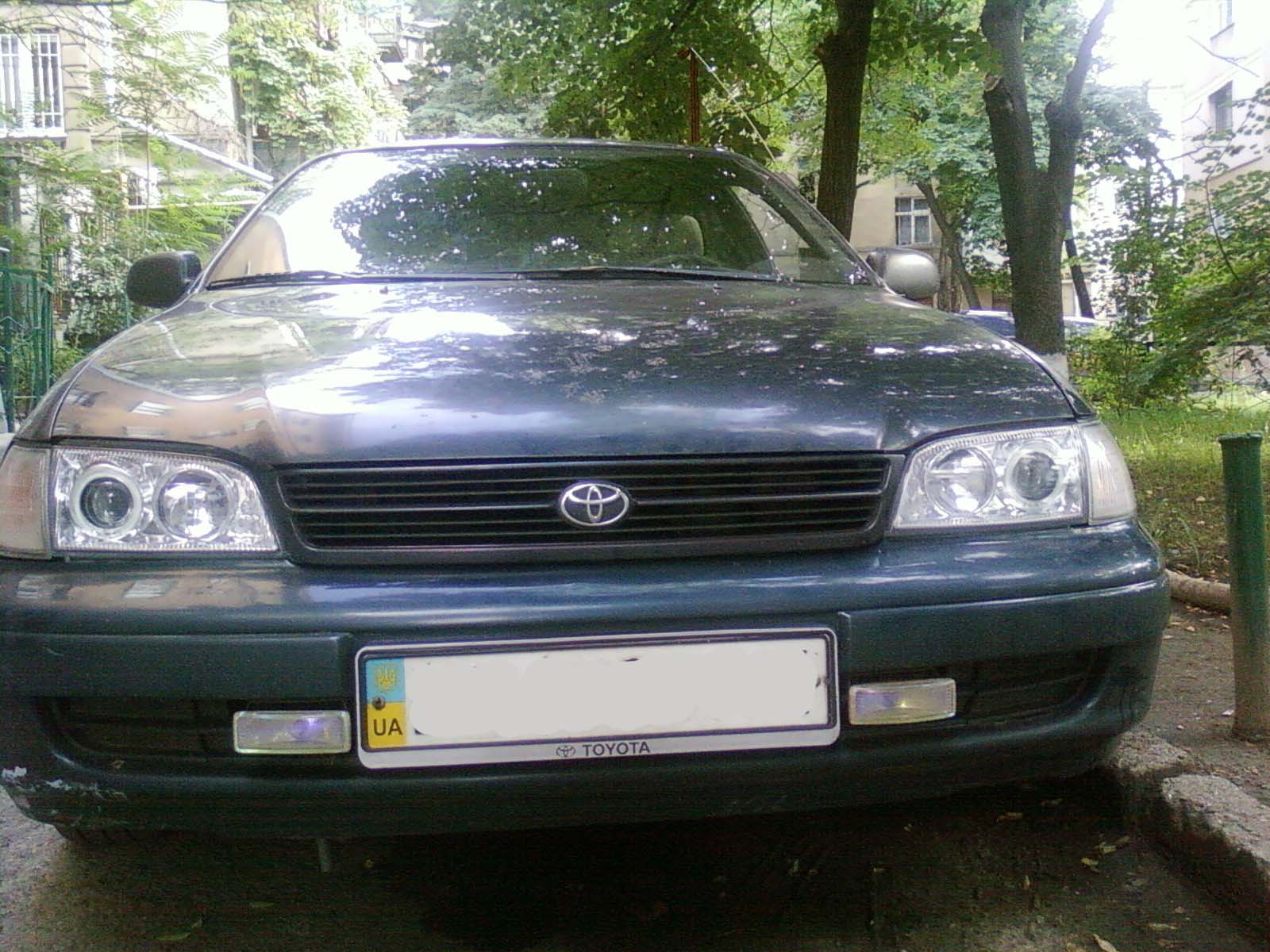

Поставил, фото выставлю попозжа. Доволен как слон. Фары из разряда MUST HAVE. Лампочек в комплекте не было, поэтому поставил бюджетные PHILIPS Premium H1 (по 40 грв/шт на Успехе против 23 грн/шт в Экзисте брал в спешке).
Практические моменты
1.Светят намного лучше родных фар мнение субъективное, так как родные были уставшие.
2. С эстетической точки зрения смотрятся гут, те как с завода установленные. Гармонично.
Недоволен следующим эстетическим моментом:
1 Поворотники однозначно в топку, не лепятся они потемневшие и мутные с нулячими фарами. Теперь надо поворотники новые подбирать или попробовать старые полирнуть. Хотя лучше новые.
2. Габариты светят холодным белым, а лампы желтоватым. Те надо какой-нить PHILIPS Blue Vision (но как они светят ХЗ). Даже не знаю, а нужен ли теперь ксенон при нормальном (на мой взгляд)свете. Далее посмотрим, радует то, что можно влепить только бюджетную ксеноновую лампу и блок розжига, без всяких биксенонов. Линза светит с галочками ____/ ____/.
И хотелось бы корректор воткнуть, но пока не заморачивался. И подумать как на дальний сделать, чтоб обе лампы в фаре горели(выдержит ли проводка?, подскажите).
Из очень неприятных моментов - при транспортировке отвалилось ухо на левой фаре (еле приклеил), так как упаковка ни в тын ни в в ворота. Т.е. пенопластовые вставки по бокам фары и усе. Рекламацию написал китайцу, на будущее , чтоб паковал посерьезнее, хоть бы газет накидал, уже было б гут.
Итого - ДОВОЛЕН. Кто надумает себе брать - свистите, канал работает.
RAV 4 I gen

фото на мобильник, те не передает реальную картинку, это надо видеть вживую. Фото отсвета фар при расстоянии 1-2 м от забора, съемку делал на скорую руку. Готовился к финалу ЧМ по футболу.
IMG_-0021.jpg [243.71 KIB]
IMG_-0053.jpg [197.83 KIB]
IMG_-0088.jpg [233.3 KIB]
IMG_-0090.jpg [244.75 KIB]
IMG_-0093.jpg [232.91 KIB]
RAV 4 I gen

СообщениеДобавлено: 12 июл 2010, 15:28
теперь и поворотники менять 100% надо.
зы.. кашачии следы на капоте -знакомая тема :D
СообщениеДобавлено: 12 июл 2010, 15:31
что то, судя по фото, линза ближнего очень не равномерно светит
СообщениеДобавлено: 12 июл 2010, 16:17

не в том дело.... равномерность и распределенность пучка не айс... регулировкой ты только двигаешь лево/право, верх/низ
СообщениеДобавлено: 12 июл 2010, 16:38
Сфотай на ровную стену с 5 метров, тогда понятнее будет
