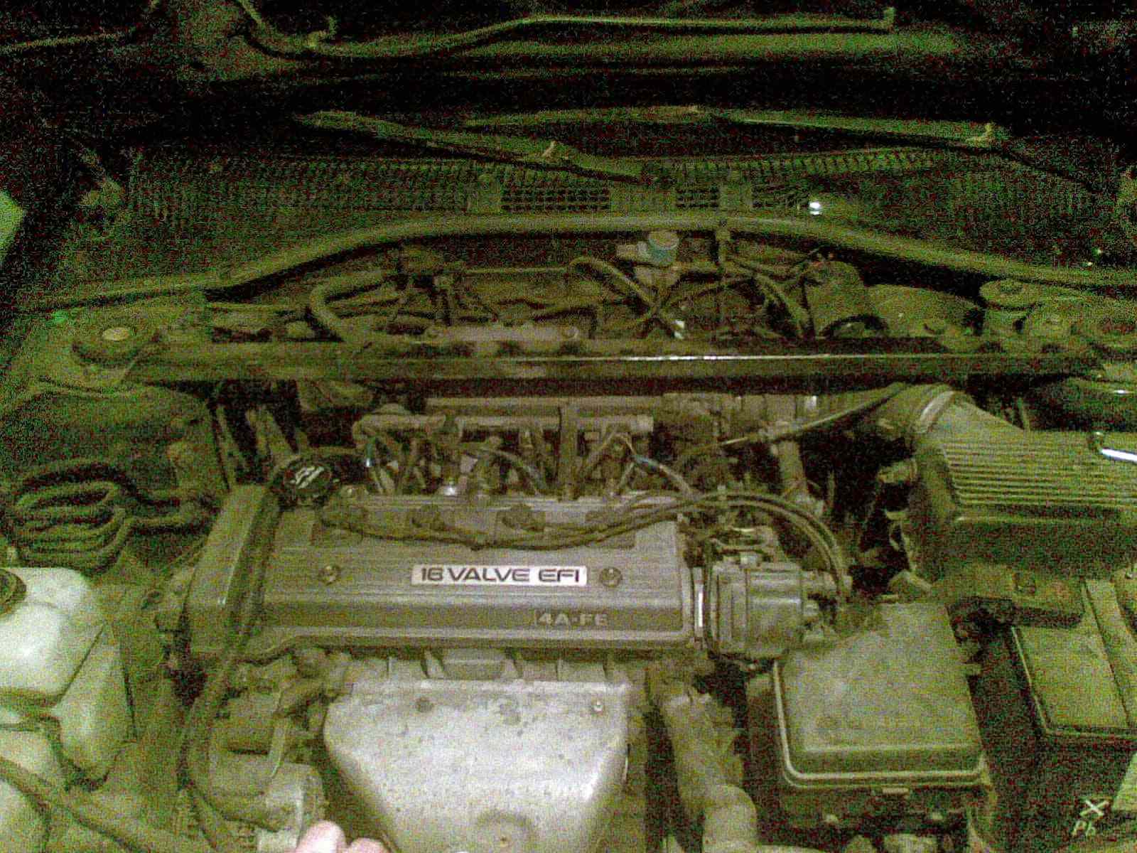

Артём судя по фоткам невижу признаков ни LB мотора ни Bosh :arrow: у них из трамплера 5 проводов и катушка снаружи.
У всех остальных катушка внутри трамплера :!:
СообщениеДобавлено: 08 июл 2010, 00:29
Сообщений: 238
интересно что - ето за Чудеса такие )
на трамблере написано Made In Japan.
Сам видил визуально у некоторых трамблеры нетакие как у меня хотя движки одинаковые и год тот же и инжектор собран визуально немножко както по другом смотритса нетак как у других машин, я думал меня глючит особо незаморачивалса на этом ;)

Если я прав у тебя 1,6 не LB и при этом 115 лс.
Подправь подпись, тяжело советовать не видя какой у тебя мотор.
Разница между LB и Бошем :arrow: рыжая крышка трамплера + бонус мозги перепрошиваются :!:
СообщениеДобавлено: 08 июл 2010, 00:46
Сообщений: 238
Что мне сфоткать чтобы опредилить что за мотор у меня и тд ))
по vin коду смотрел то 1992 год и машина LB стоит у меня чорная крышка :D можит както прыдыдущии хазяева тули + бонус мозги перепрошиваютса (мне кажитса их уже перепрошили) куча разных проводков там убавлино там добавлено коса порезаная один електрик когдата смотрел на схему немог долго разобратса что где как ))) что я сейчас сам в догадках что , где, как ? хотя движок визуально отличаетса от тех карин что я видил немножко, короче я запуталса сам ))

Определяющий фактор LB черная крышка трамплера , пять ВВ проводов ,катушка снаружи под капотом(катушка под стеклом со стороны водителя и от не ВВ провод к трамплеру) и мозги Денсо.
Заглянь сюдаhttp://toyota-club.net/files/10-01-10/10-03-10_rem_serie-a.htmтам много полезного.
Если хочеш знать точно зафотай мотор и выложи на русском форуме там сто пудов определят :!:

Ну ви замудрили... Артём у темя НЕ LB 100%. и той самой катушки о которой я говорил нету.. вернее она есть только она не отдельно...
вот найди 5 отличий..http://www.toyota-club.net/files/02-08- ... anburn.htm

Артем у тебя 100% не Ленберн
трамблер Дензо с внутренней катушкой
вот тут не соглашусь! наши мозги не поддаются перепрошивке-только замена
