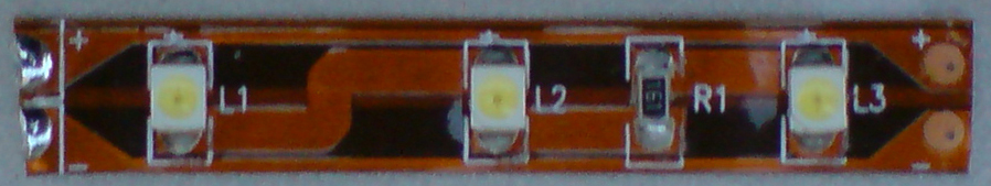

Вот решил не мучатся. В подсветке печки будет использовано готовое решиние - модуль из 3х СМД диодов, на самоклейке 3М, расчитанных на бортовую сеть... Соединяться модули будут последовательно. Взял 4 синих и 2 белых модуля... На выходных буду химичить... И потом конечно представлю полный фотоотчет....
Кст. родилась идея - вообще то можно подобным образом сделать подсветку приборки... Разобрать приборку, напротив всего что должно светиться понаклеивать такие модули... Пайкой соединить их и запитать от колпачка штатной подсветки.... Из этой процедуры самое сложное - разобрать приборку и собрать ее потом :)
стоимость модуля:
син, зел, кр, жел - 8,6грн
бел - 9,0грн
Комментарий к файлу: Диодная лента
diod-lenta.jpg [139.26 KIB]
