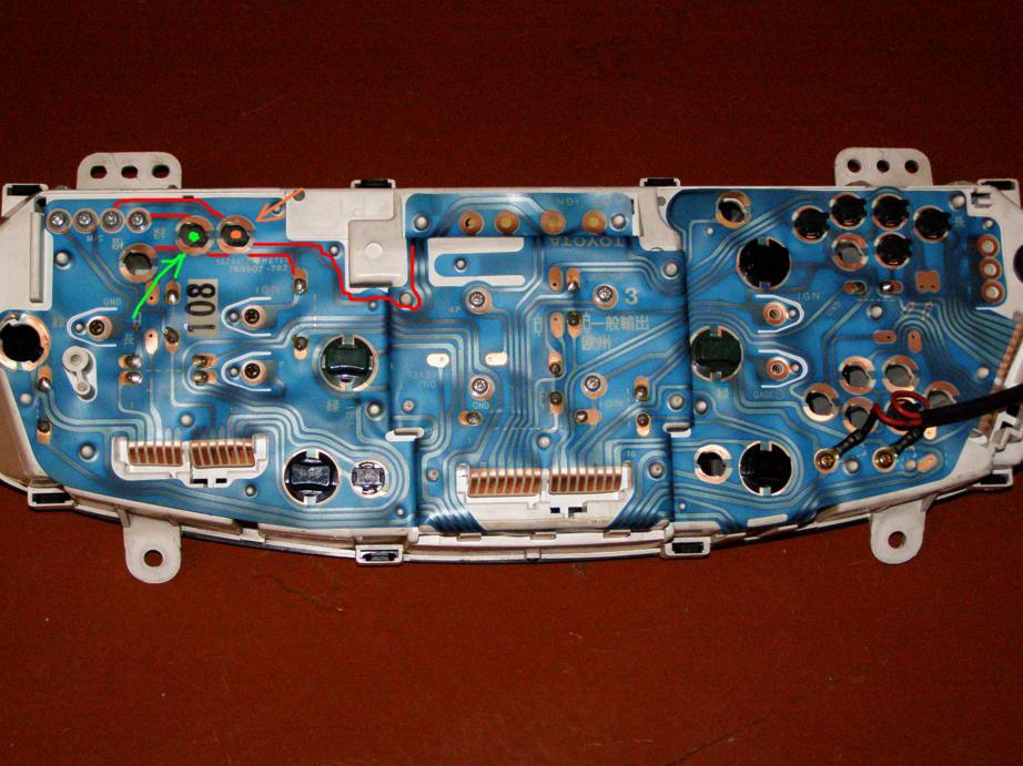

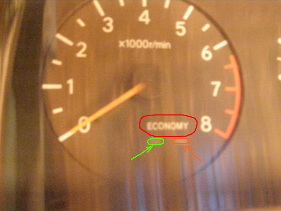

miha писал(а):
этот щиток от англичанки(праворукой), а у них нет таких опций
Ты хорошо проверял? Или кто то сказал?
раскажу пред историю, сам поймешь
когда купил автомобил была приборная панель нормальная в километрах и с экономайзером (который работал)
на этой приборной панеле не работал спидометер (вернее считчик пробега автомобиля)
поехал к знакомому на разборку (у него стояла карина э 1995.г с правым рулем, по его словам пригнаная с англии) снял от туда щиток приборов, установил себе, все фишки подошли, все работает, а вот там где экономайзер должен был быть только дырки под лампочки, но никаких подводов контактов нету, ради интереса установил туда две лампочки, но экономайзер не работет...
с этого зделай выводы...
эсли мои слова небудут аргументов, можем зделать эсперемент я сниму свой считок и подсоединим к товей машине, если заработают с меня ящик пива, если нет то с тебя....)))
СообщениеДобавлено: 25 авг 2008, 15:17
Возможно и так, но, у тебя ЄБУ дает сигнал, значит или в приборке нет или что то с контактами в ней.
Если тебе єто важно то можно попытаться сделать. Может конечно прийдеться приборку разобрать:)
Это как? ты ее рабирал?
СообщениеДобавлено: 28 авг 2008, 18:35
на рисунке 2, показанно те раземы в котрых должны стоять лампочки эконометра, красным показанны вытравленные дорожки, которые ведут к ним....если этих дорожек нету, то можно зделать вывод что и эконометер не предусмотрен в даной приборной панели...
на рисунке 1 показанно метса в котрых загораются зеленый или оранжевый огонек, так вот, на панеле с англичанки этого нету, также нету надписи "ECONOMY" с этого зделаем вывод что на приборной панели с англичанки нету эконометра.
P.S. на фото представленна панель старая, на котрой придусмотрен эконометр...

СообщениеДобавлено: 28 авг 2008, 22:11
Как ты думаешь на этой приборке есть лампочка экономи?
СообщениеДобавлено: 29 авг 2008, 08:40
при желании можно допаять недостающие дорожки.. :wink:
СообщениеДобавлено: 29 авг 2008, 09:25
игра угадай есть у меня эконометер или нет , тут не умесна.
ты задал вопрос, как я это определил, я тебе более чем достаточно навел аргументов, дальнейшая дискуссия не уместна....
Допаевать несобираюсь, потому как считаю что эконометер не такая уж важная штука, чувствую по машине когда увеличивается расход...
еслибы это был "Экономайзер "(на ВАЗах 09 модели стоит ) это другая более полезная штука. в дальнейшем планирую поставить "комп-маршрутизатор" для мгновенного расчета употребляемого топлива.
Кстати может кто-то встречал такой "маршрутизатор" которым можно подключить под штатный ЗБУ
СообщениеДобавлено: 29 авг 2008, 09:43
Ты привел доказателсьтва на примере старой приборке, в твое мождет все по другому. А та приборке в которой нет эконом режима на твою машина не стала бы.
Я хотел помочь, сам был уверен 100% что нет эконом режима, но если тебе это не интересно зачем я трачю время на споры.
P.S. На фото моя приборка и економ режим есть.

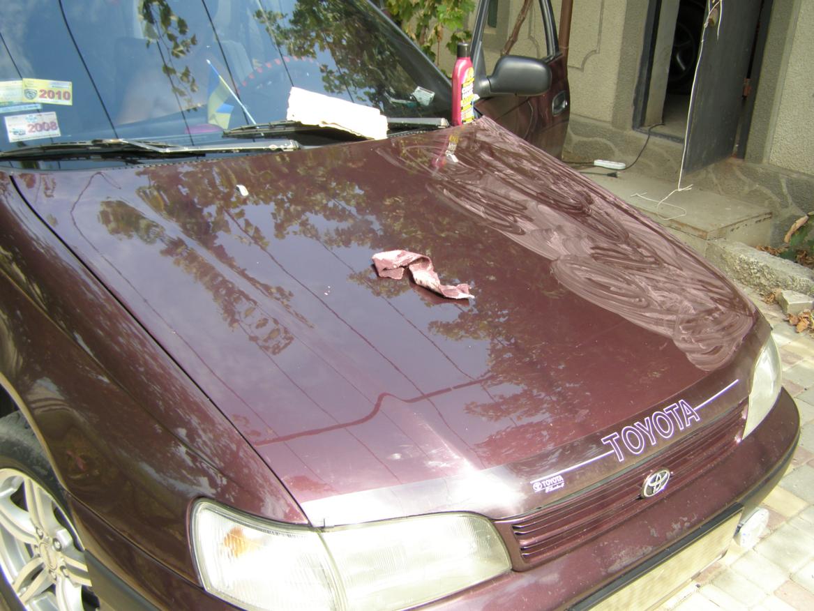

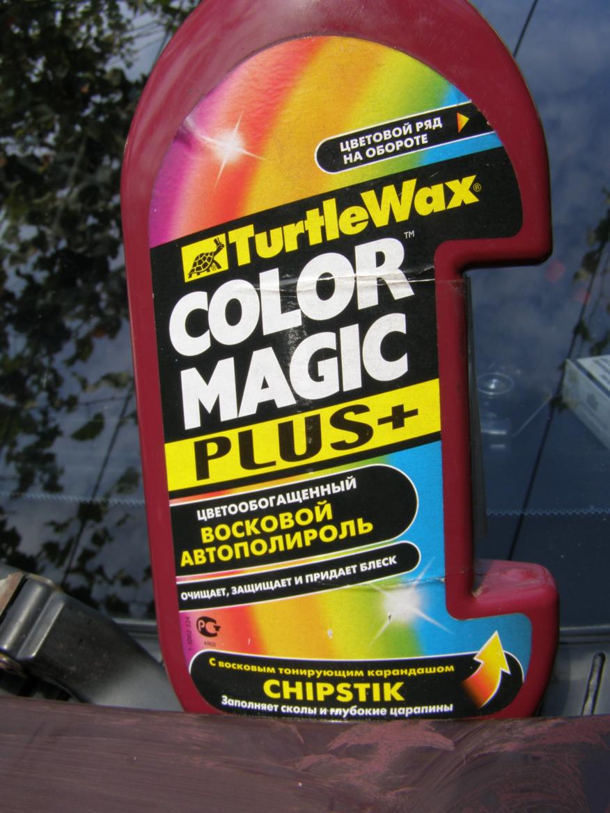

СообщениеДобавлено: 08 сен 2008, 14:15
отполировал машинку.. пигментным полеролем (в цвет машины)
к ниму тагже, шол восковый пигментный карандаш- сколы и царапины замазывать...
мудохался часиков 4.. и машинкой и трапкой... пока приспособился
что и как.. результат обрадовал, но не то что я хотел..
результат таков.. восстановил цвет, стал глубже и насыщенное.
убрал маленькие царапины (паутинообразные), убрал 80% сколов.
50% глубоких царапин...
в процессе понял такие вещи: палировать при температуре 20-25 градусов. желатьльно в гараже, чтобы небыло прямых солнецных лучей, и пыли меньше., обрабатывать маленькие кусочки и потом хорошо разтирать...
вечером выложу фото....

СообщениеДобавлено: 08 сен 2008, 21:01
вот так происходила полировка, и результаты проделанного.
(c низу в верх)
