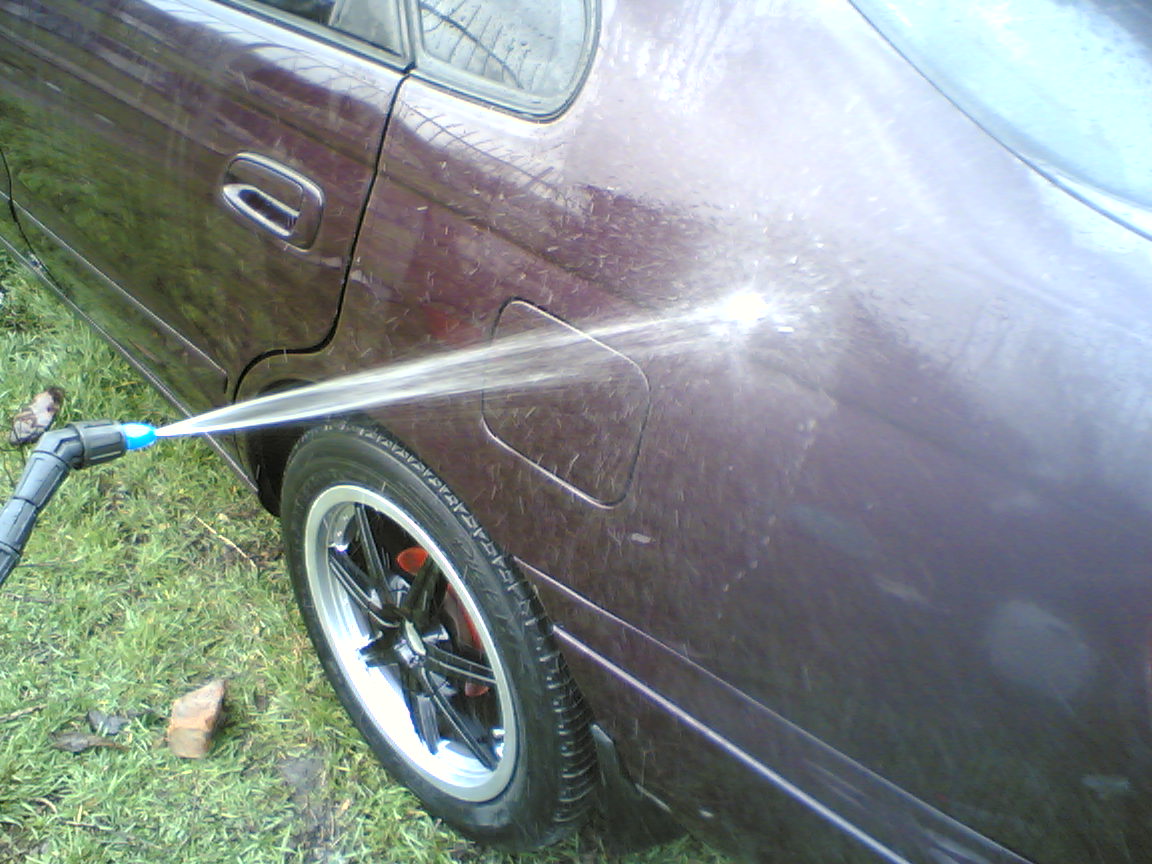

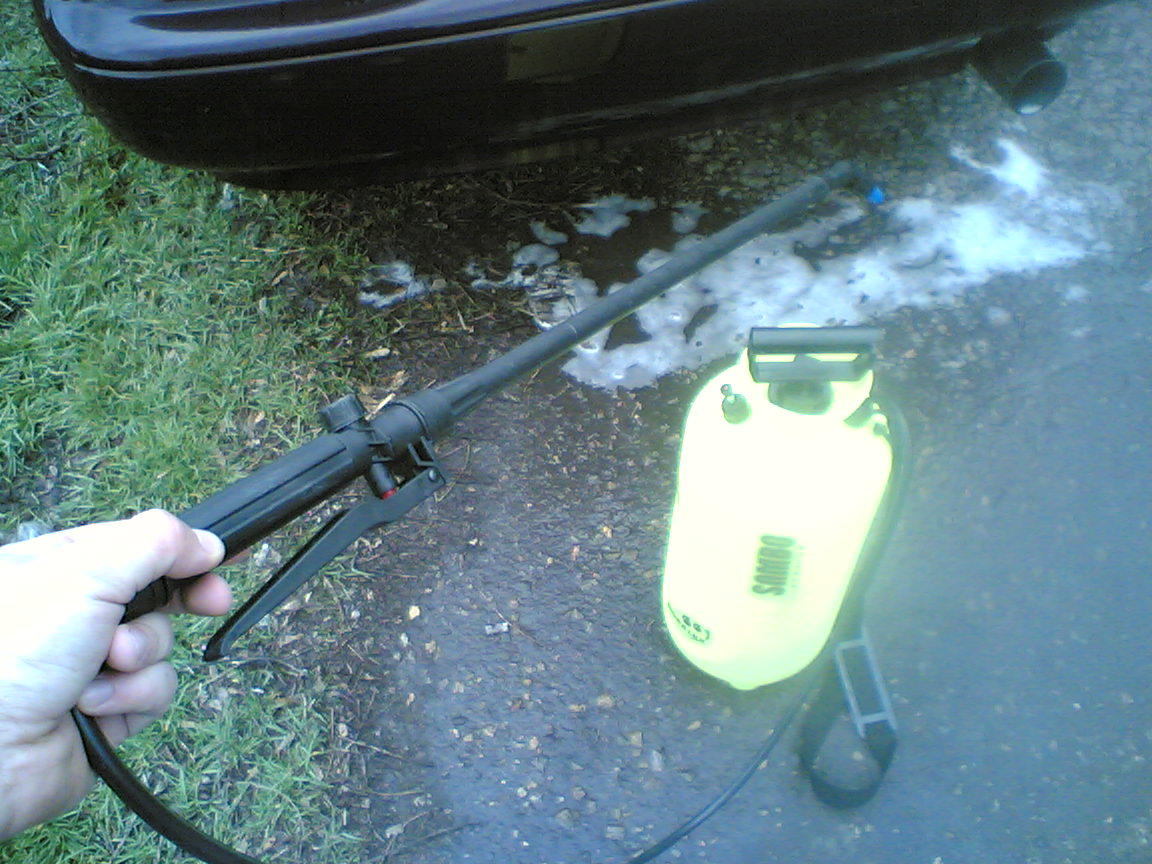

Подсмотрел на российском форуме и купил себе такую штуку :)+ канистру на 30 литров, теперь можно мыть машину хоть каждый день. Впринципе напор неплохой, небольшие кусочки грязи и пену после намыливания смывает. Вместо распылителя на конце поставил колпачек от клея ПВА :idea: .

СообщениеДобавлено: 07 апр 2009, 16:26
прикольная штука....КСТАТИ ОБАЛДЕННО ДИСКИ ПОКРАСИЛ РЕСПЕКТ!!!! :shock: :shock: :D :D
