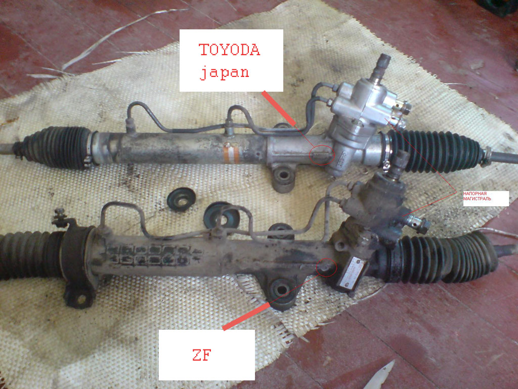

млин, у меня видать рейка ZF :(
ремонт от 150 до 350 уё. и от одного дня до 2-х недель
СообщениеДобавлено: 20 май 2010, 22:10
вот кусок моей рейки... на нем наплывов не видно, вроде круглая
огорчу... наплывы есть (
У нас есть СТО по ремонту реек, где наоборот, на японку нету ремкоплекта и вала, а на ZF есть. Думаю у вас тоже можно найти, у них специализация рейки для немцев.

Вот наглядное отличие реек ZF и Toyoda.
http://carina-e.ru/viewtopic.php?p=221407#221407
СообщениеДобавлено: 06 июн 2010, 11:22
Для наглядности кину сюда фотку.
a2b779c8e5e0 копия.jpg [190.93 KIB]
СообщениеДобавлено: 06 июн 2010, 21:00
Ну так это на ТОЙОДУ! :D
