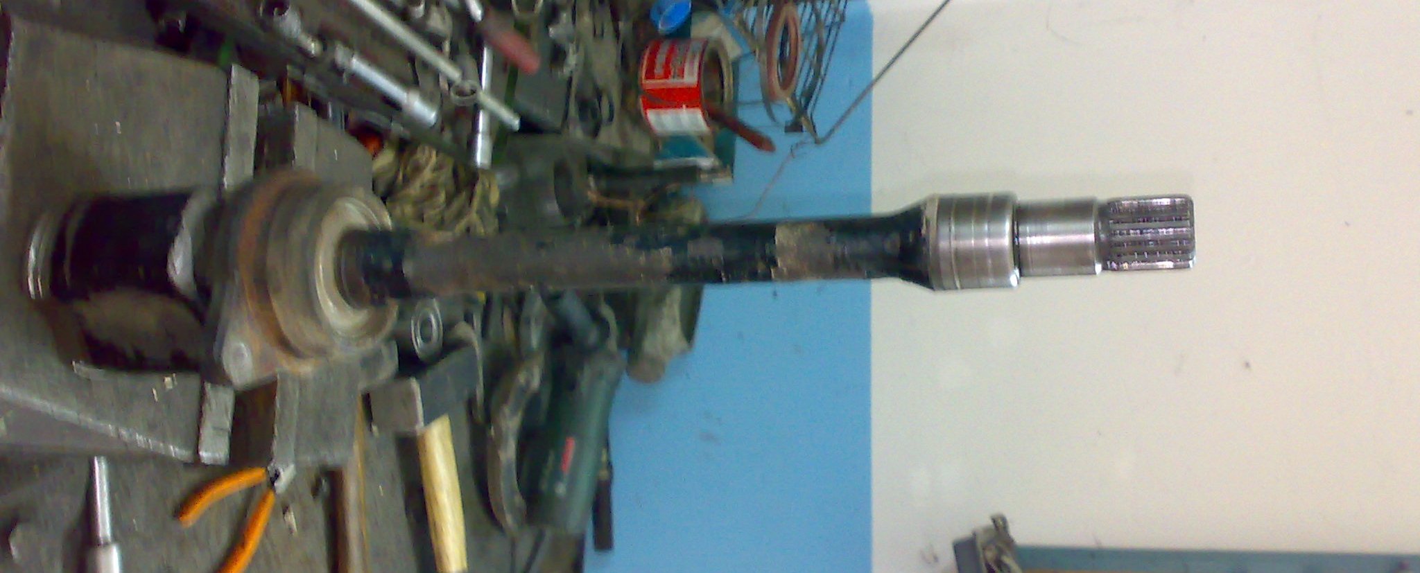

Спасибо, всем кто откликнулся, я встречал эту кртинку в интернете, но не мог понять одну фишку, я купил эту гранату а она 177 мм (длина), а смотря на ту что на машине то до дифиренциала там намного больше 177 мм., начал грешить на продавца что подсунул левак. Сегодня общался с мастером на СТО и рассказал что к чему.
А дело в том что, появился стук с правой стороны при переезде через не глубокие ямки, или вот пример: ща же на дорогах Одессы появились полосы перед пешеходным переходом, вот проезжая через них на небольших скоростях очень слышно грохот типо там консервную банку на нитке привязали. Сам смотрел свроде там все в проядке, передёргал всё что можно результат "0", думал шаровая опора. Подъехал на СТО мужик посмотрел говорит что внутрений ШРУС с правой стороны стучит, я подошёл подёргал действительно он и по оси x и по y и даже вокруг своей оси чуток шатается, пробовал с леой стороны там ничего такого нет, плюс ещё приписал поменять там втулки на стабилизаторы и пыльник на рулевую тягу.
А тут ещё на 29 надо выехать на трасу, еду крестить малого, не хочу рисковать, вот и решил есть чуток времени надо исправить что не так работает, может и не страшно но уже всё купил в субботу еду менять, если ничего не помешает.

Ну ребята, был я на СТО, хотел поменять ШРУС, в конце концов я был прав, граната на моей карине всё-же с длинным валом, и вал не снимается. Так что смазал старую там посмотрел выработки нет, трипоид в норме. Пока поезжу так а там посмотрим, может где-то найду.

ну в субботу я поменял ещё и втулки на супорте тормозном, оказалось что стук с правой стороны был от него (там резинок никакиз вообще не оказалось), а с гранатой оказалось что она в норме, после смазки перестало издавать звуки которые меня беспокоили, ну типо что она стучит. Сегодня воскресенье поездил на яму с с мужиком так он дкмает машину купить попросил съездить, хочу сказать что все что шумело исчезло. Вывод таков что дело было в супорте а гранату надо было только смазать и всё. СТО-шник сказал что на такой гранате могу ездить и не один год там никакой выработке нет, так что много чего зависит от того кто смотрит машину.

я прошу прощения за фото, сделана на быструю руку. Это моя граната, под подшипником нет соединения проверенно.
1.jpg [214.75 KIB]
