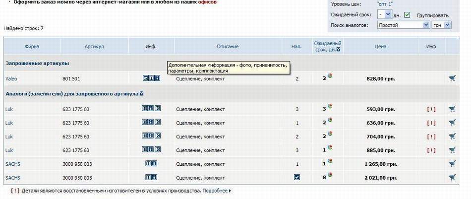

на экзисте 828гр
СообщениеДобавлено: 21 май 2010, 14:15
на экзисте 828гр
Это какая у тебя скидка?
Мне на вип показывает 899,00 грн. Но это в офисе Харькова.

sauber
Мне Екзист выдает 925 грн.
СообщениеДобавлено: 21 май 2010, 14:23
опт 1
- те кто с картами карина_е клюб
.JPG [49.32 KIB]
