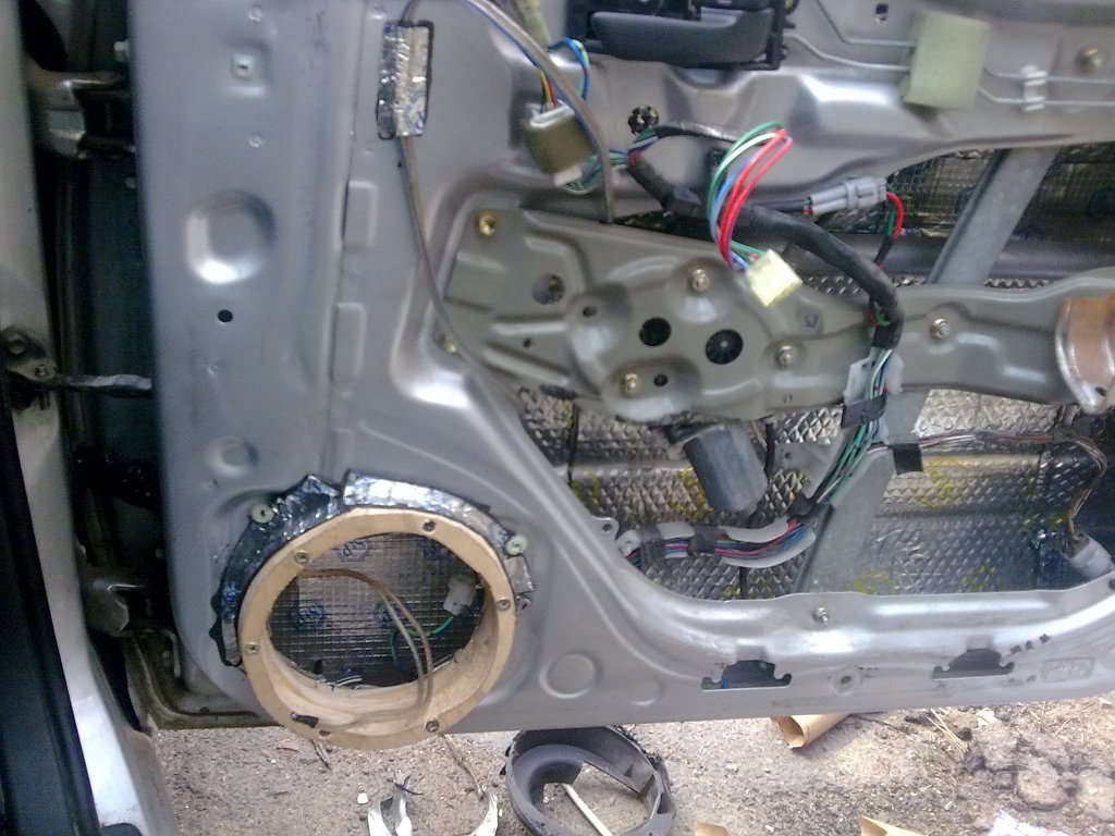

СообщениеДобавлено: 03 май 2010, 08:28
Продолжу заполнять бортовой журнал
вчера доделал пассажирскую дверь, установил дины
еще не подключил, формируются посадочные места под дины
в ближайшее время поменяю голову и подключу
0132.jpg [169.57 KIB]

а смысл заклеивать вибропластом ребра.-он же должен быть наклеен на железо. вместо него на это место можно пористый сплэн чтоб убрать звуки.
СообщениеДобавлено: 03 май 2010, 13:44
Тут вопрос спорный . Я себе клеил не сплен ,а битомат 5мм толщиной поролон изрядно пропитаный битумом. Клеил на металл двери между карточкой и дверью и в процессе сборки натупил с настройками стеклоподъемника - теперь рука не поднимается переделывать.
СообщениеДобавлено: 03 май 2010, 22:56
без обид, но взгляни для начала на фото 117, это раз
дваз, внешняя (салонная) сторона двери заклеивается для создания закрытого акустического пространства...
триз, сплен без вибры как мертвому припарка... на двери сплен практически бессмыслен....
вот когда буду пол укатывать, тогда и вибра и сплен лягут
СообщениеДобавлено: 04 май 2010, 00:26
так вибру на дверь саму изнутри.там где труба, а там где стеклоподъемник там можно и спленом. также само останется закрытое аккустическое пространство
