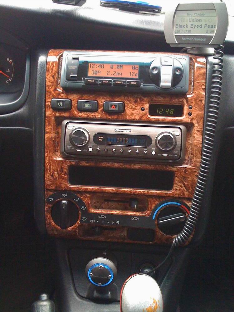

вот еще вариант как можно и избавиться от холодного воздуха в центральной консоли и найти еще полезное место для доп.устройства :shock:
consol.jpg [116.74 KIB]

извините за ОФФ
А что за аппарат висит вместо дефлекторов?
СообщениеДобавлено: 08 дек 2009, 17:25
по ходу дела GPS или что-то вроде того :roll:
СообщениеДобавлено: 08 дек 2009, 17:26
извините за ОФФ
это маршрутный или бортовой компютер
я нашел такой по карину (в разъём диагностический вставляться )
цена вроде как 200 у,е

а это что за штуковина?
.JPG
.JPG [ 41.67 KIB | Просмотров: 41390 ]
СообщениеДобавлено: 09 дек 2009, 13:07
Вадим, это стыковка Ипода с магнитолой и экраном (хамон-кардон)
