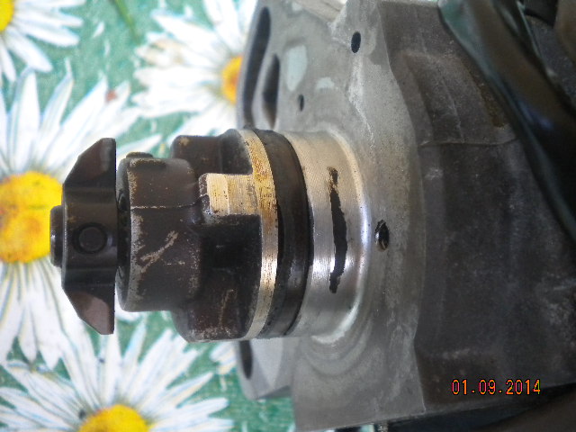

Добрый день,
Столкнулся с такой проблемой, обнаружил течь из под трамблера(между трамблером и двигателем), я так понимаю, что необходимо менять сальник на выходном валу трамблера.
При визуальном осмотре шейки вала обнаружил следующее: Сечение сальника(см.фото) плоское как у манжеты, а не круглое, это уже выроботка?
Поизучал информацию с RU форума, говорят, что подходит обычное кольцо 30х4 из маслостойкой резины (где 30 внутрений диаметр, а 4 диметр сечения кольца), был-ли у кого-нибудь опыт установки данного кольца? Какое еще может подойти? Оригинальное ставить не хочеться, так как есть негативные отзывы с RU форума - протекает.
Да, еще замерял диаметр выходного вала - 36 мм, не понятно, как в голову может влезть вал если ставить сальник 30х4, тогда наружный диаметр по сальнику будет 38мм, он что при установке так сильно уплотнится?
Заранее спасибо всем за ответ!

там внутри хвостовика трамблера есть еще одно колечко, оно точно не течет?

Нет, не течет, снимал крышку все сухо, если бы текло, то в крышке было-бы масло

Михаил1982 Три года назад из-за не имения под рукой ничего, посадили на герметик, до сих пор сухо
Алексей,
А как тогда зажигание выставлять(вращать трамблер), если он на герметике?
На герметик можно сожать если Бош - моторик, там трамблер не вращается!
Есть еще мнения по поводу уплотнительного кольца?

поставь оригинал, если будет сопливить, тогда уже думай что колхозить. Я себе ставил оригинал, все сухо, хоть мотор и другой.

я тоже ставил оригинал проблема ушла!!

Я ставил оригинал ,чёрного цвета, течёт ещё больше!

Неужели проблемма подобрать колечко индивидуально? Кстати правильно они называются О-ринги :!:

поставил себе оригинал тоже черного цвет, все равно течет, но меньше!( может реально герметика туда натулить!)

проще найти колечко на 0,5 мм толще

Вот и я о том же. О-ринги есть каких угодно размеров.
На 0,5 я не нашел, нашел сечение кольца 4мм, в канавку трамблера оделось хорошо, а трамблер в голову естественно не влез, аккуратно обработав надфилем наружный диаметр кольца (подогнал по месту до нужного размера, до тех пор, пока трамблер стал заходить плотно) - неделю катаюсь сухо :yahoo . Цена вопроса 3 грн и 2 часа подгонок. :money
По поводу оригинала черного цвета: Мне в руки попадались 3 оригинальных трамблера и на всех стоят кольца рыжие, а не черные. На RU форуме вычитал, что большенство оригинальных колец черного цвета текут, советуют брать только рыжего цвета вот номер 90099-14127 - эти кольца не пропускают, хотя они с 3S, но на 4А становятся. Себе не заказывал, так как решил вопрос подгонкой отечественного кольца из маслостойкой резины
