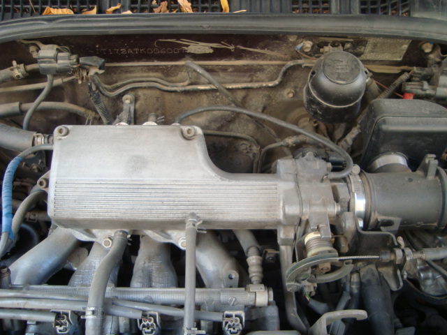

Саме головне забув сказати, це все сталося практично після "капіталки" мотора, а точніше поміняв кольца, сальніки клапанів, вкладиші і всіх розхідників. Пізніше скину фото мотора, тому що не дуже подобається як там шось зєднано, точніше раніше не помічав одного патрубка, а зараз він чомусь появився.

От і він, не памятаю шось його там.
Коли його забрати, обороти трохи падають.
Може бути в ньому проблема?

Маєш на увазі при нагріві підклинюють? А чому тоді якщо заглушити і завести проходить? Сумніваюсь глибоко.
А от з шлангом точно щось не так, куди він іде треба на якісь іншій машині подивитись.

Посмотреть конкретно на машине - завтра.
Но уже видно что напутано.

да, с трубками нахомутали. Завтра гляну. Правда у меня 1,8, но, думаю, там всё тоже самое

Подивився. Шланг з блока дросельної заслінки іде на якусь штукенцію (напевно перепускний клапан) під датчиком температури (на неї йде ще один шланг з трубочок на моторному щиті), підозрюю, що це якось зв'язане з адсорбером парів бензину, але це все і так добре видно на фото вище.
А от шланг з ресивера іде вниз під впускний колектор на систему управління ЛБ-заслінками.
