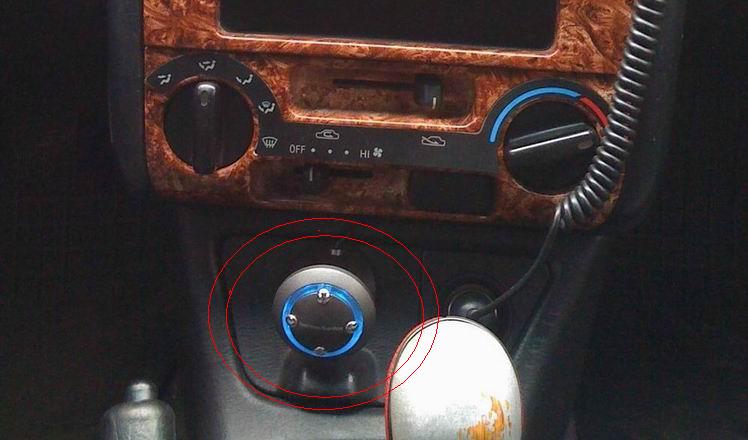

вот еще вариант как можно и избавиться от холодного воздуха в центральной консоли и найти еще полезное место для доп.устройства :shock:

извините за ОФФ
А что за аппарат висит вместо дефлекторов?
СообщениеДобавлено: 08 дек 2009, 17:25
по ходу дела GPS или что-то вроде того :roll:
СообщениеДобавлено: 08 дек 2009, 17:26
извините за ОФФ
это маршрутный или бортовой компютер
я нашел такой по карину (в разъём диагностический вставляться )
цена вроде как 200 у,е
ЖИИИИРРРР..... а де нашел, если не секрет?
на ЖПС не тянет :D
СообщениеДобавлено: 08 дек 2009, 17:33
на ЖПС не тянет :D
на яме, но сказали только под заказ..
у Совы можешь про них расспросить. хорошая вещь но умы .. мани-ноу мани

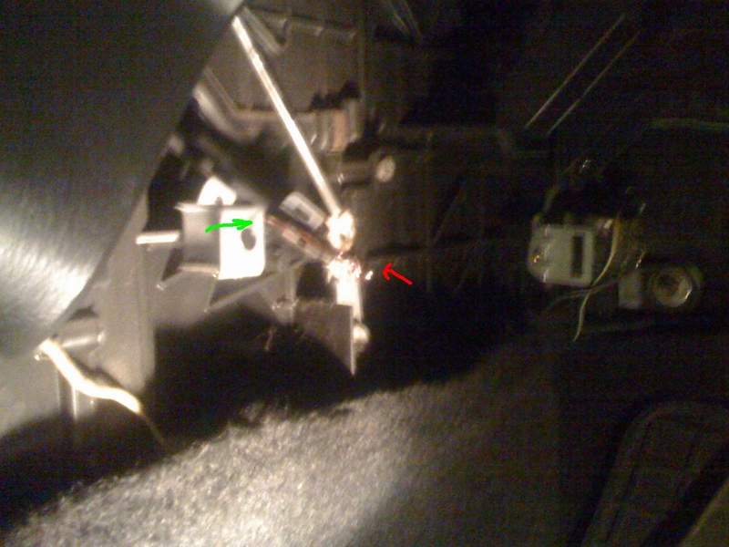

Парни насчёт подтянуть , заглушить -а пару фоток можно , а то на пальцах непонятно?
подвязывания заслонки "горячо-холодно" оно находится в районе левой ноги пассажира - снимается пластмасс заглушка и сразу все видно. 5мм подтянуть проволкой и заметно поднимается жарр! ( красную "стрелку" тянуть к "зеленой"
IMG_0193.JPG [ 46.21 KIB | Просмотров: 42426 ]
