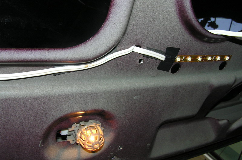

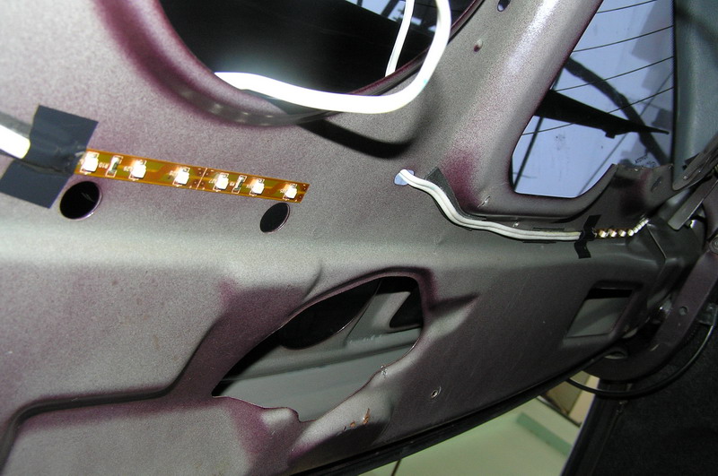

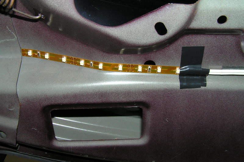

Подсветка моего багажника. Провода укладывал под обшивкой и запитался от контактов лампочки. Поэтому можно стандартным выключателем выключить свет
DSC01614.JPG [ 187.68 KIB | Просмотров: 42535 ]
DSC01596.JPG [ 176.9 KIB | Просмотров: 42535 ]
DSC01595.JPG [ 165.21 KIB | Просмотров: 42535 ]
DSC01594.JPG [ 139.91 KIB | Просмотров: 42535 ]

Ещебы поверхность ленты, серой краской закрасил...
СообщениеДобавлено: 01 июн 2009, 14:47
тогда вообще по уму надо было бы снять этот пластик, сделать отверстия и с обратной стороны вставить диоды. тогда вообще был бы жир....
СообщениеДобавлено: 01 июн 2009, 16:44
Тогдабы уже прям зажрался
СообщениеДобавлено: 02 июн 2009, 11:13
я кстати так и сделал :wink:
фотки позже выложу

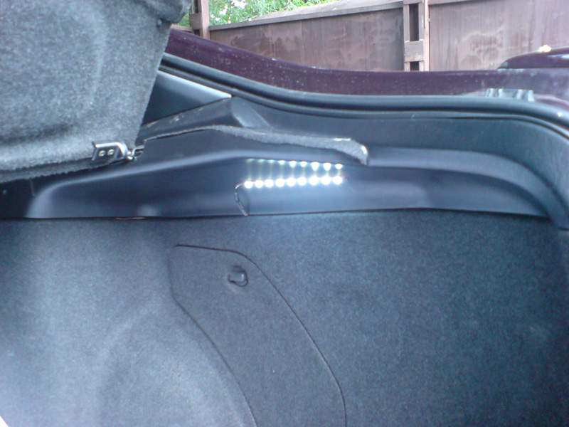

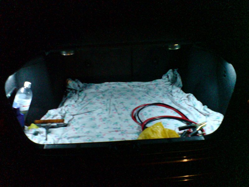

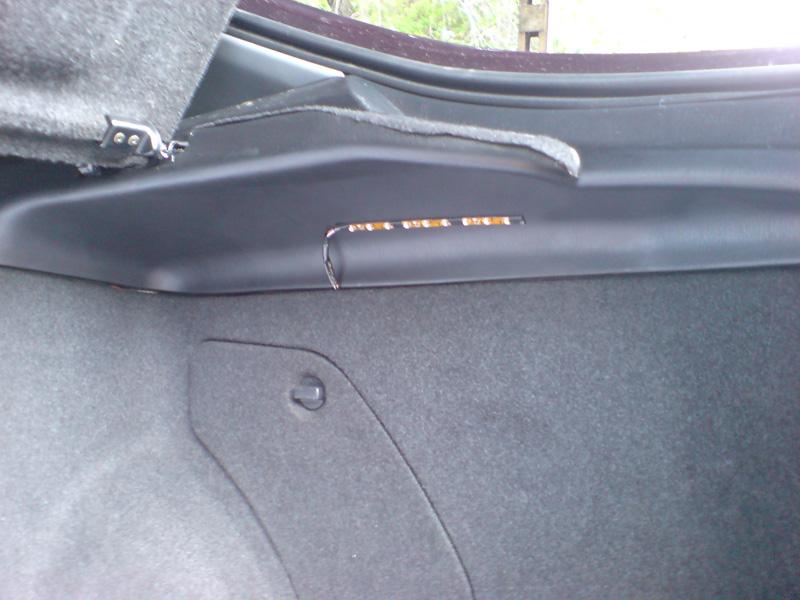

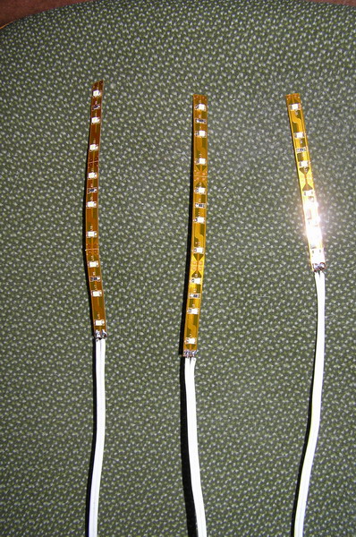

сделал диодную подсветку в багажнике... а то "лампочка Ильича" начала жутко раздражать :)
выложу только фото, т.к описывать там почти нечего

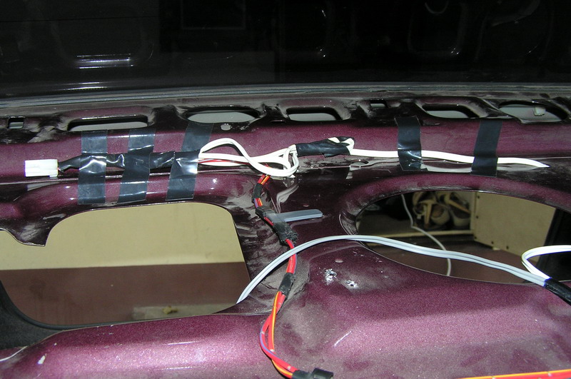

При поклейке диодной ленты обычным феном разогревал место, куда собирался клеить, и саму ленту. Почему-то мне казалось, что так лучше будет держаться.
Провода клеил к кузову на двусторонний скотч (тоже разогревал феном :))
Забыл места спайки защитить кембриком, поэтому завернул изолентой по месту
4. Центр и левая сторона.JPG [ 126.08 KIB | Просмотров: 42119 ]
3. Центр.JPG [ 132.45 KIB | Просмотров: 42119 ]
2. Правая сторона.JPG [ 138.9 KIB | Просмотров: 42119 ]
1. Исходные данные.jpg [ 135.42 KIB | Просмотров: 42119 ]

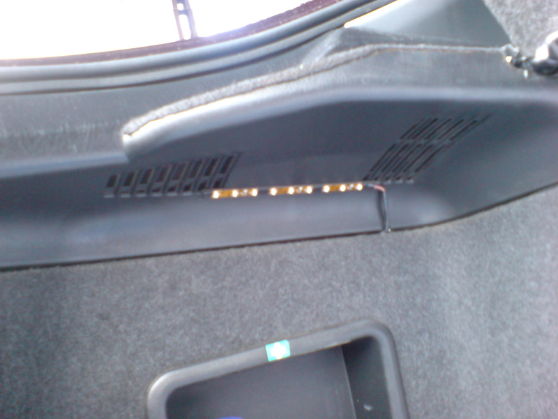

Питание взял от провода заводского освещения. Сначала хотел сделать красиво - на разъёмах или ещё как-то, но потом заломало...
расходы на диоды - 64 грн
6. Результат.JPG [ 107.08 KIB | Просмотров: 42115 ]
5. Невидимая часть.JPG [ 135.75 KIB | Просмотров: 42115 ]
