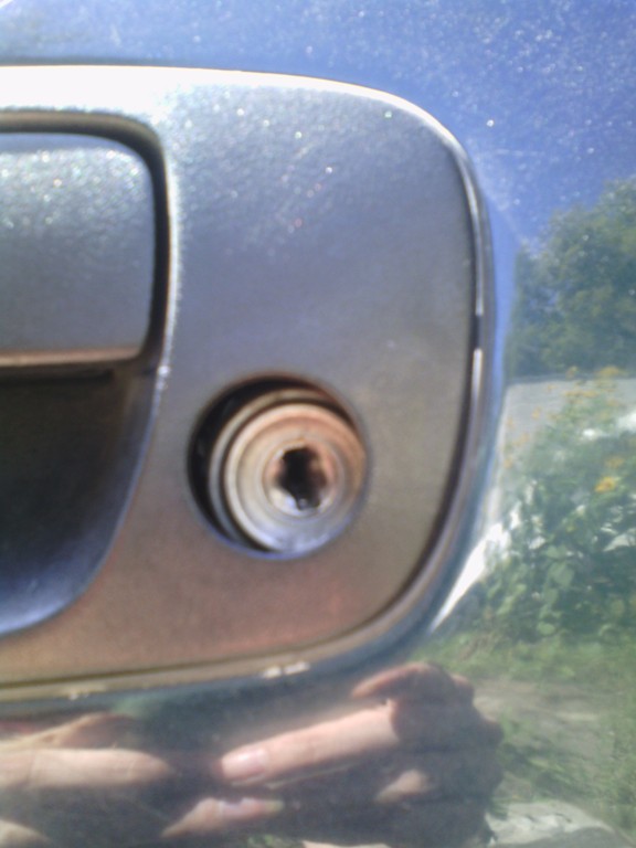

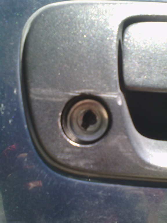

Собственно, сегодня на ночь оставил авто под окнами, утром пришел и обнаружил, что замки левой и правой двери пытались вскрыть(см. фото). Машину не вскрыли, так как сигналка о вскрытии умолчала,все двери были закрыты и с машины ни чего не пропало. Подскажите, что можно предпринять кроме сигналки чтоб Карину не возможно было угнать? И что теперь делать с личинками, можно их как-то реанимировать?Ключ вставляется, но не проворачивается. И кто, что думает по поводу взлома исходя из фото, может это просто наркоманы или шпана пытались взломать или серьезные автоугонщики?
Как ты себе это представляешь?
Менять или на новые или на б/у

ковыряли явно не для угона!!
не та машина что бы угонять!!
главное не оставлять в машине на видном месте то что можно украсть.это магнитола,навигатор и регистратор и тд.личинки менять все 4 шт,хотя можно и две подружить к твоим ключам!!
Спасибо =aleks=, а как их подружить с моим ключем, есть какая-то тема или фотоотчет по переделке?

не фото отчёта и темы не вилел.сам делал как то правда не на тойоте.
в новую личинку вставляеш ключ и по бокам личинки выпирают ламели вот те что выпирают надо сточить!!
примерно так http://sanekua.ru/kak-pomenyat-i-adapti ... woo-nexia/
только не разбирай личинку и не переставляй секретики,а сразу вставил старый ключ в новую личинку и обтачуй!!

=aleks= Спасибо за ссылку, но если я таким образом сделаю(подпилю выступающие части), то замок будет открывать любой ключ.
Поправьте меня, если я не прав

нет отвёрткай не откроешь!!если вставить другой ключ,то поднимутся другие ламели и личинку не провернеш!!

У меня был личный опыт общения с человеком, который промышлял угонами, так он сказал, что любой замок на любой машине можно открыть ножницами, отверткой, перочинным ножиком, также и завести, я не поверил, он при мне открыл и завел ножницами старенький ниссан санни. Там главное руку набить.
Судя по характеру повреждения замка - работали дилетанты, скорее всего местная шпана, которая так и хотела дернуть у тебя магнитолу или навигатор.
Профессионалы обычно пользуются сканерами.
