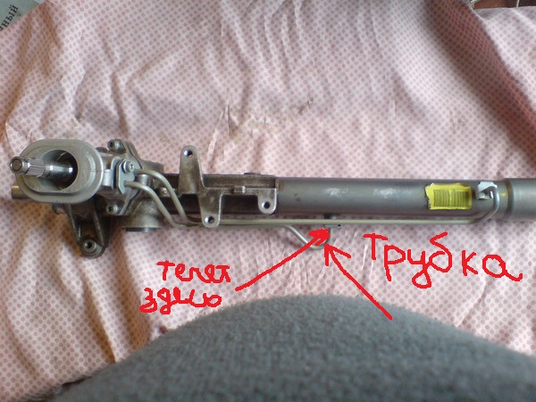

Уважаемые клубни! Вопрос не касается наших любимых Карин, но очень надеюсь на вашу помощь. У отца машина Октавиа Тур. Лопнула трубка рулевой рейки. Течет из под вальцовки. Машина сейчас в шкода-центре, спецы не могут определить каталожный номер этой трубки. Скорее всего она как запчасть не поставляется.Только в сборе с рейкой. Предложили, если сдать свою, то новая около 8тыс грн!!! Были уже и у фольксваген-центре на Банном, на Житомирской (СТО по ремонту реек), на Дальницкой есть контора, которая занимается шлангами высокого давления, никто не берется делать такую вальцовку. Остается одна надежда, завтра на Яму, но меня терзают смутные сомнения. Очень большая просьба, может кто сталкивался с такой проблемой, знает где можно найти, или у кого есть убитая рейка с живыми трубками, маякните! Батя без машины как без ног, а менять абсолютно нормальную рейку из-за трубки вообще не улыбает. Заранее благодарен!!

Спасибо, но был в конторах, которые профессионально занимаются этими делами, то они сказали что не сделают такую вальцовку. А я то и тем более! Читал шкодовский форум нашел, картинку этой трубки. Люди пишут, что ее очень сложно самому сделать. Она очень специфическая! Если завтра не найду на разборке ее отдельно, придется покупать б/у рейку и тупо брать оттуда трубку. Это пипец!!

Тоже были похожие мысли, но проблема в том, что течет она именно из под колечка, на фотке видно, как трубка крепится к рейке и ни напаять, ни что нибудь сделать не получится.
В общем облазил я всю Яму, в магазинах ее нет и быть не может, она поставляется только с рейкой. Пошел по разборках, на двух отдавали только с рейкой, на одной человек согласился снять трубку. С виду рейка в очень хорошем состоянии, нет масляной грязи, сухая. В общем за 50 у.е. он отдал. Исходя из ситуации деваться было некуда. Уже собрали все до кучи, машина уже дома! Такая конструкция трубок на большинстве европейских машин, и они не ремонтируется и подобную сделать очень трудно. Только замена на оригинал.
Спасибо всем откликнувшимся, проблема решена. Тема закрыта!
