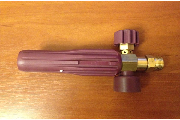

Про пенник в курсе, буду заказывать итальянский Idrobase. И химию Grass думаю пробовать.

Правильный выбор, у меня тоже Idrobase, покупал его вместе с АВД. Два сезона тоже отпахал, пену делает шикарную.

СообщениеДобавлено: 20 янв 2017, 19:05
Сегодня забрал пенную насадку
