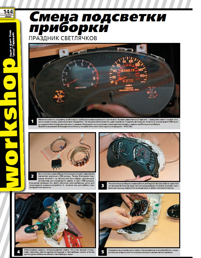

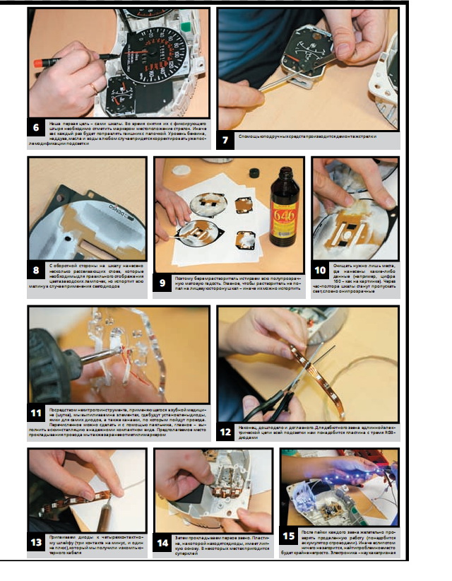

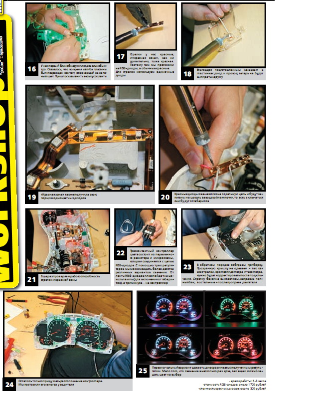

Для интересующихся выложу процесс ПРАВИЛЬНОЙ переделки приборки.
Dima однажды для когото так делал и у него ушло часов 8 если не больше :!: Там по стоимости 50% детали + 50% работа.
Еще раз повторю Я ТАК НЕ ДЕЛАЮ
3.jpg [206.51 KIB]
2.jpg [200.77 KIB]
1.jpg [207.85 KIB]

Если хочеш то что на картинках то скинь мыло в личку я попробую переслать оригиналы в pdf формате.Или качни отсюда
http://www.frsg.ru/magazine/mt/015/015.pdf
Там использована лента диодная RGB около 30см и лента диодная красная около 20 см для подсветки красных зон на шкалах ,длинну лент нужно определять по месту точных данных они не дают.
Для нормальной работы RGB ленты нужен контроллер :!: без него лента не будет светить с оттенками будут доступны только базовые цвета и их варианты(если заменить контролер 3мя выключателями на каждый цвет)
