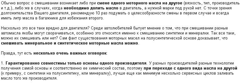

kapra писал(а):
можно сразу лить синтетику Поло после полусинтетики или как?
Можно.
http://avtomaslo.info/sinteticheskoe-il ... /index.php
В полу-синтетике, уже присутствуют синтетические компоненты, причем того же самого производителя.

Написано о переходе с синтетики на полусинтетику, а я хочу наоборот.

1. Читай внимательнее.
2. Разницы нет.
3. Если есть желание промыть мотор синтетикой, то мотору от этого будет только лучше, но это совсем не обязательно. Только устроит ли тебя это по деньгам?
