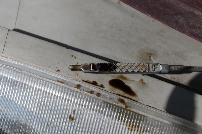

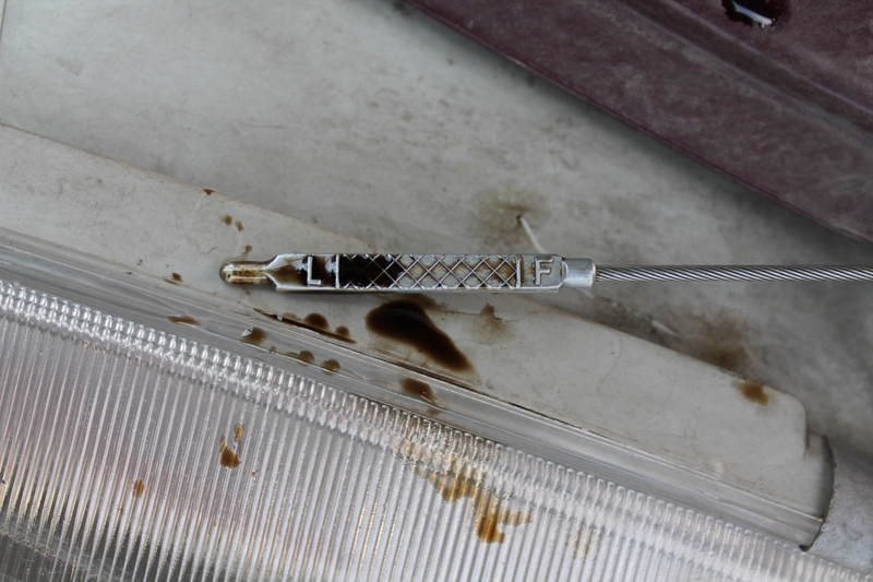

Товарищи специалисты, прошу совета.
Вчера проверял уровень масла в двигателе. После последней замены проехал 7000 км.
Масло заливалось LIQUI MOLY 10w40, в конце декабря. Хотел узнать нормальный ли это цвет и уровень масла?
Ато мне чего-то его цвет не нравится... :(
Фото прилагается
IMG_0987.JPG [ 311.27 KIB | Просмотров: 20859 ]
IMG_0988.JPG [ 312.68 KIB | Просмотров: 20859 ]
СообщениеДобавлено: 23 мар 2012, 12:26
по состоянию масла:
цвет не главное - главное скользкость... возьми и намажь маслом указательный и большой пальцы и потри сильно - если бкдет не скользко то не есть гуд.. а более детально Дима_Р писал в своих постах про масло....
угар масла у тебя выходит где то 0,8-1,0 литр от замены до замены вот и суди сам... это и не плохо и не хорошо.... так ездить можно еще долго
СообщениеДобавлено: 23 мар 2012, 12:29
тут можно размышлять:
цвет как для 6500 км. темнее обычного, это может быть при хороших моющих свойствах масла, оно растворило закоксования и отложения которые были в грязном моторе ......это в принципе говорит о хорошем масле;
другое - масло при этом пробеге уже окислилось и практически потеряло свои свойства, если эксплуатация была только в городе на короткие дистанции, то в принципе 6500-7000 км. это и есть тот пробег при котором и люди меняют масло...... то есть просто масло ничем не лучше среднестатистического масла на рынке
цвет для пробега 6500-7000 в городе и после зимы - в принципе абсолютно нормальный
все зависит от условий:
время года/ город-трасса/ что было залито до этого/ пробег мотора
СообщениеДобавлено: 23 мар 2012, 13:21

За что премного благодарен! И конечно же Диме и Мише, за пояснение и за то что не остались равнодушными :-)
СообщениеДобавлено: 23 мар 2012, 16:10
Сообщений: 121
Не палите контору :)) .А то надумаете Вы её,к примеру,продать как-нибудь,а все в курсе будут Вашего расхода масла! :)) :)) :)) А если серьёзно,то цвет как цвет-самый ОБЫЧНЫЙ,не в нём дело,а как уже писали-в его "скользкости",по его расходу если судить,то мотор прошёл тыщ под 250(у меня брала где-то так на этом пробеге),иными словами ещё покатаетесь.А как по мне,то лучше брать не "супер-пупер" масло,а просто чаще его менять.Я,например,ездил пять лет на ХАДОвской полусинтетике.Никаких особых нареканий,да и какие они могут быть?Главное не забывать приоритет-кто для кого работает-машина для Вас или наоборот! :))
СообщениеДобавлено: 23 мар 2012, 16:31
а что по щупу?
на серединке масло, я всегда такой уровень делаю, да и может столько и налили масла при замене)
СообщениеДобавлено: 23 мар 2012, 20:57
По скользкости проверил, в порядке все, спасибо! :-)
СообщениеДобавлено: 25 мар 2012, 01:00
у меня тоже ликви моли после зимы стало примерно такого же цвета, чуть светлее но близко, на пальцах скользило еще ооочень сильно и это на 7000 при замене так что не парься, просто масло хорошо моет дрыгатель!!! правда у меня было 5-40 синтетика.
Вообще лучше масло менять каждые 7-8 тыс. не смотря что я лью только ликви моли но по прежнему езжу 7000 и все!
СообщениеДобавлено: 21 янв 2015, 00:27
Зарегистрирован: 21 янв 2015, 00:11
Сообщений: 4
Забудьте о "супер тесте" масла потиранием пальцами, это глупость несусветная, ничего вы этим не определите, только пальцы выпачкаете! Попробуйте трансмиссионное потереть пальцами - скользит? Тогда смело лейте в мотор!
