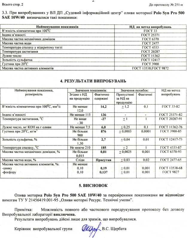

Вот кстати еще давно нашел
Копия protokol_02_01.gif [ 92.51 KIB | Просмотров: 40082 ]
Копия protokol_02_02.gif [ 132.63 KIB | Просмотров: 40082 ]
А никто не заметил что масло это масло пробежало в моторе 22000 км! ???
И ещё данный протокол вырванный из контекста статьи.
Наши, в трехкратное нарушение предписаний, специально "жахнули" на масле 10w-40 - 22 тыс., и масле 5w-50 -25 тыс!!!, что бы посмотреть что произойдет. Просто для эксперимента.
Рекомендую почитать http://polo.ua/autoautoservice10.php
СообщениеДобавлено: 08 апр 2014, 10:17
Я заметил! По этому и выложил две странице, а не одну.
СообщениеДобавлено: 08 апр 2014, 10:32
При таких пробегах ПО ГОРОДУ! половина масел вообще в гудрон превратились бы.
Перепробег был просто жуткий.
На нормальных пробегах, анализов к сожалению нет, но по многочисленным реальным испытаниям, в реальных моторах, при пробегах до 12 тыс. моторы остаются чистыми, исправными и без износа.
СообщениеДобавлено: 08 апр 2014, 10:41
Кстати, данный протокол показывает что масло 10w-40 набрало много топлива, и сажи прилично, щелочной пакет - естественно сработался (по другому не бывает). Но вязкость, индекс вязкости и точка замерзания устояли! почти как у свежего, т.е. масло осталось совершенно той же консистенции как и было, до этого издевательства, и продолжало защищать мотор от износа.
Вот этот протокол и выложен - как гордость за товар.
