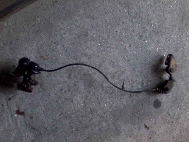

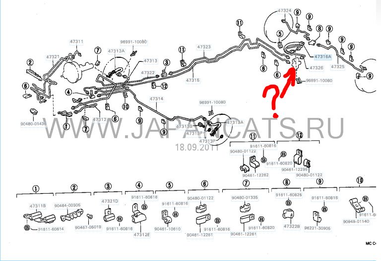

нужно заказать вот эту штуку, а она не подписана и без номера, и что это вообще не понятно. она потекла, а что делать дальше не знаю...

колдун 47900-20030
токо у тебя схема с пруля
СообщениеДобавлено: 18 сен 2011, 09:22
не уверен, дело в том, что это с бусика toyota model-F и после этой штуки есть еще просто тройник, распределяющий на задние колеса, а вот в этот приходит:
1. трубка с распределителя перед - зад
2. трубка с распределителя на передние колеса + еще одна на эту штуку
а выходит шланг на задний тройник, и еще одна какая-то трубка выходит и заходит обратно.
и вся эта штука в резиновой оболочке.
если это все-таки колдун или что-то вроде этого, то его цена не адекватная, придется изобретать.
есть еще один задний тройник, думаю разобрать и может заменить, выкинув эту зацикленную трубку, оставить 2 входа и 1 выход (если по резьбам подойдет ...)
СообщениеДобавлено: 18 сен 2011, 10:52
Сообщений: 174
Откуда: Одесса Котовского
47910-28080 клапан тормозной системы Да , цена у него приличная...
СообщениеДобавлено: 18 сен 2011, 20:16
сегодня был день разбора.
предварительно, ошибочно (после телефонных объяснений) был заказан на экзисте задний тройник тормозной системы.
когда заглянул под автобус, понял, что это не то, что надо. ну да ладно, было решено разобраться как есть.
что удивило, так это то, что на машине 83 года на днище открутились все болты крепления этого клапана тормозной системы, а также все штуцера на трубках.
был ампутирован весь механизм.
klapan.jpg [ 91.72 KIB | Просмотров: 11271 ]
вместо него, подогнув трубки установил случайно заказанный тройник, все стало и работает.
отделались легким испугом, цена вопроса 143 грн. :))
