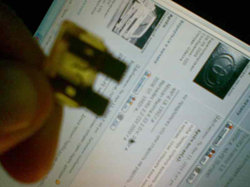

внимательно изучил схему, обноружил причину - " перегорел предохранитель 20 А цепи блока управления двигателем" :D :lol: :wink:
12072010(001).jpg [ 29.05 KIB | Просмотров: 38351 ]
Последний раз редактировалось Артём 12 июл 2010, 17:53, всего редактировалось 1 раз.
СообщениеДобавлено: 12 июл 2010, 17:41
как всегда все гениальное просто...
теперь осталось выяснить причину по которой он перегорел!

никто диагностику неделал, время покажит, скорей всего первый вариант "старость не радость.. " купил 2 шт. на запас по 20 А, пусть будит... :wink:

а вообще 99% это старость (ножки на предохранителе окисляються и начинаються чудеса перегревов)
СообщениеДобавлено: 13 июл 2010, 00:35
И на старуху .......... :D Чудес не бывает ,найди время и просмотри все жгуты под капотом 20А нетак просто угомонить, тем более что ты писал о том что тебе проводку гдето сращивали. Просмотри на предмет постаревшей изоленты и маленьких дырок в изоляции проводов - такое бывает когда электрики прозванивают жгуты и прокалывают изоляцию заостренными щупами и просмотри переходы из под капота в салон.

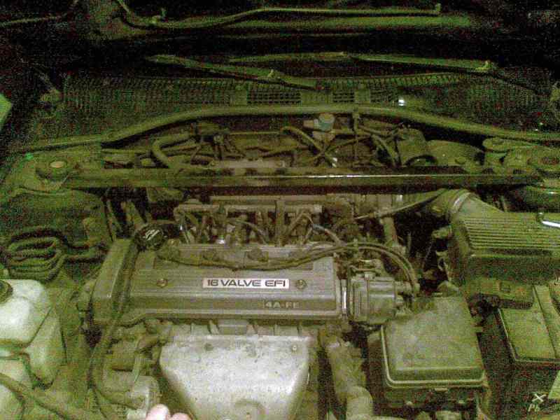

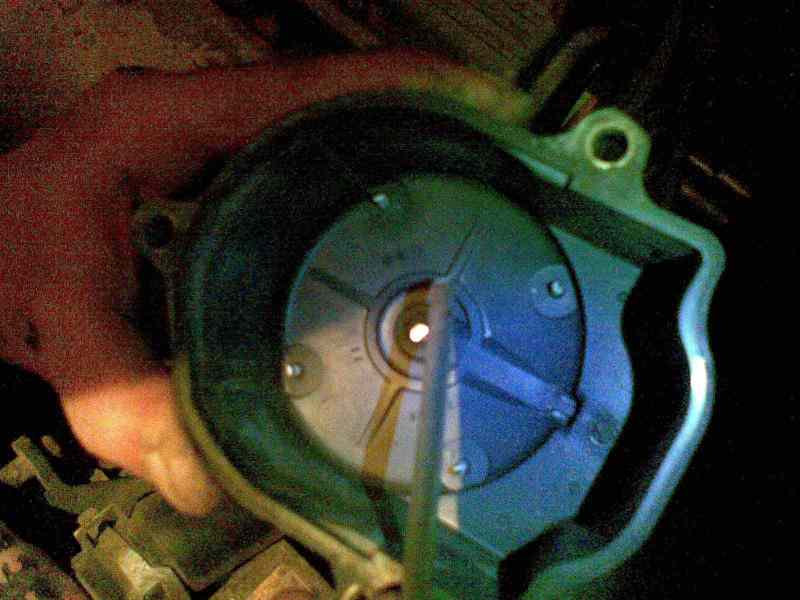

ребята помогите определить какой у меня точно двигатель я уже если честно запуталса, Книга пишет двигатель 4A-FE ОБЫЧНЫЙ ДВИГАТЕЛЬ НЕ LEAN BURN на крышке распредилителя (трамблере) 4 провода свечей зажигания
на 4A-FE LEAN BURN 5 проводов. Если я прав то у меня 5 проводов сответствено у меня не LB !!
СообщениеДобавлено: 16 июл 2010, 22:11

Сфоткай нам мотор
СообщениеДобавлено: 17 июл 2010, 06:26
Если форсунки в голове то LB если во впускном колекторе то нет.

* ошибочка
на 4A-FE LEAN BURN 5 проводов. Если я прав то у меня 5 проводов сответствено у меня * LB !! :wink:

На фото 100% не LB :D
