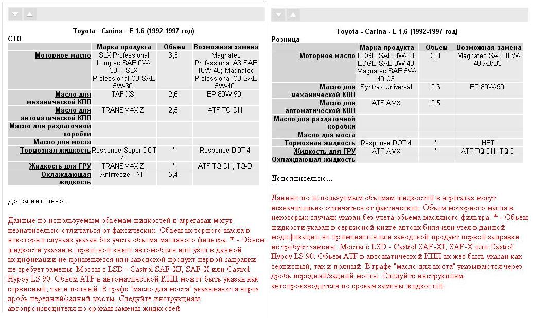

Рекомендации Castrol для СТО и розничной торговли:
Casrtol.JPG [153 KIB]

СообщениеДобавлено: 26 мар 2008, 22:39
TAF-XS GL4
Этот вопрос уже обсуждался и решили, что для синхронов лучше GL4. Можно и GL4/5 как вариант, особенно для мостов с LSD.
Мой механик (высокого класса) подтвердил что в нас конструкция моста такова что можно GL4 без проблемм.
