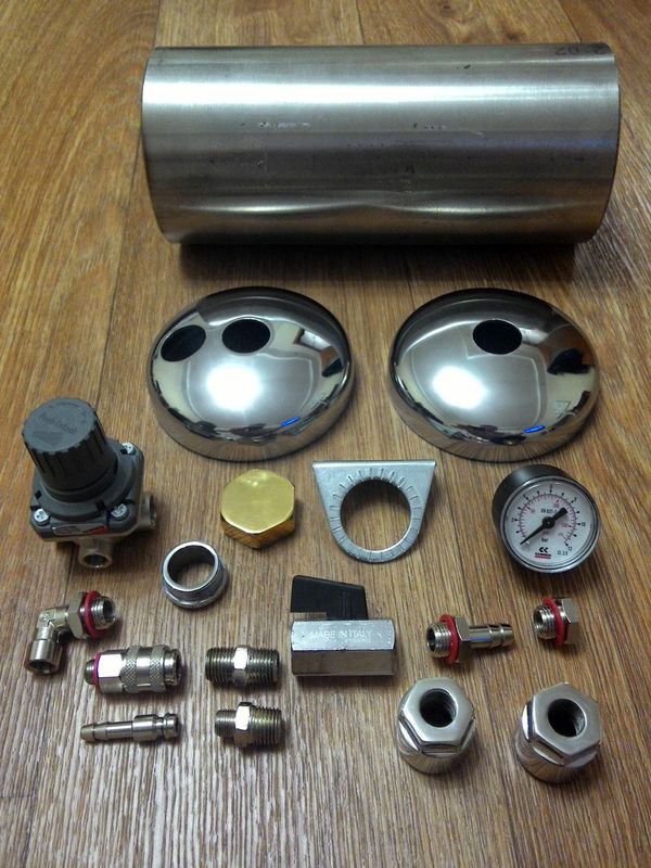

Итак, как-то давно, Руслан почистил мне инжектор на моей каринке своей установкой без снятия. Эффектом я был поражен. Преимущества данного способа расписывать не буду, описаний полно в сети. Чистили WINS-ом, подобных схем в интернете много, и я тоже решил собрать себе такую установку. Правда хотел чтобы она выглядела компактно и как на сервисе что ли... )) Идею вынашивал давно.
К идее на создание своей установки меня вдохновила пневмоустановка LAVRa но, зараза дорогая, стоит ФсЕ деньги) Хотя ничего сложного в ней особо нет. И я искал ее чертеж, может ее кто-то повторил. Затем на форуме PRADO, я увидел как один человек сделал подобную установку, и решил перенять его опыт. Собирал свою установку не спеша, года полтора наверное :))
При создании своей установки я использовал ту же итальянскую пневматику Camozzi, как в установке LAVR, правда немного доработал. Собрал всю систему на быстросъемных соединителях (редуктор, кран, подача воздуха). Так ее удобнее хранить, а также удобнее пользоваться. Вся установка сделана их нержавейки. Позже в планах сделать под нее кейс для переноски и хранения. :-)
И вот на днях последние детали были докуплены и решено было начать чистку). В качестве промывки использовал WINS. Хотел использовать LAVR ML-101 (уж больно его хвалят), но к сожалению в Украине его нигде нет…, а раньше был, эх… Ну да ладно, винс так винс).
Ну и немного фотографий по сборке самой установки и видео работы:

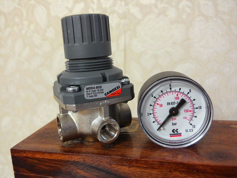

Редуктор с манометром
01.jpg [ 76.59 KIB | Просмотров: 48541 ]

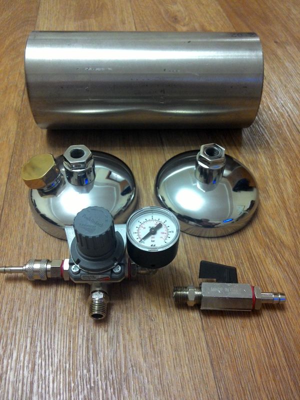

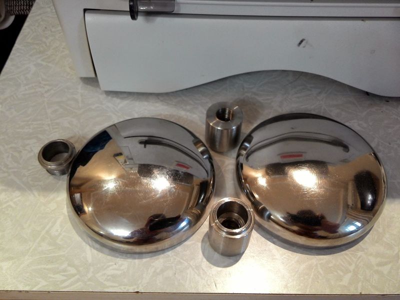

Элиптические заглушки и вварные фитинги с грубой полировкой. Спасибо тестю за токарно-фрезерные работы))
02.jpg [ 68.96 KIB | Просмотров: 48541 ]

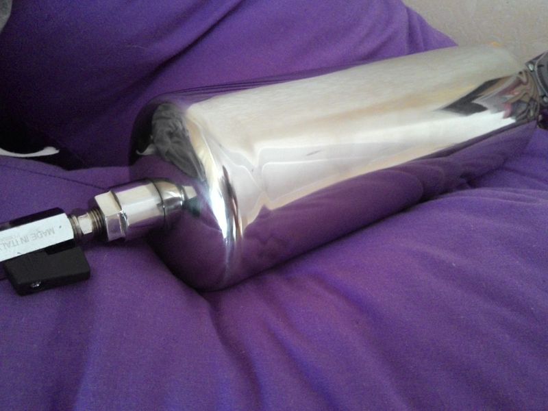

Тут полный набор деталей готовый к сборке и сварке:
03.jpg [ 108.18 KIB | Просмотров: 48541 ]
04.jpg [ 95.27 KIB | Просмотров: 48541 ]

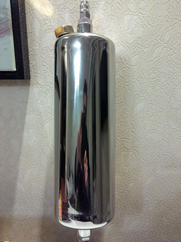

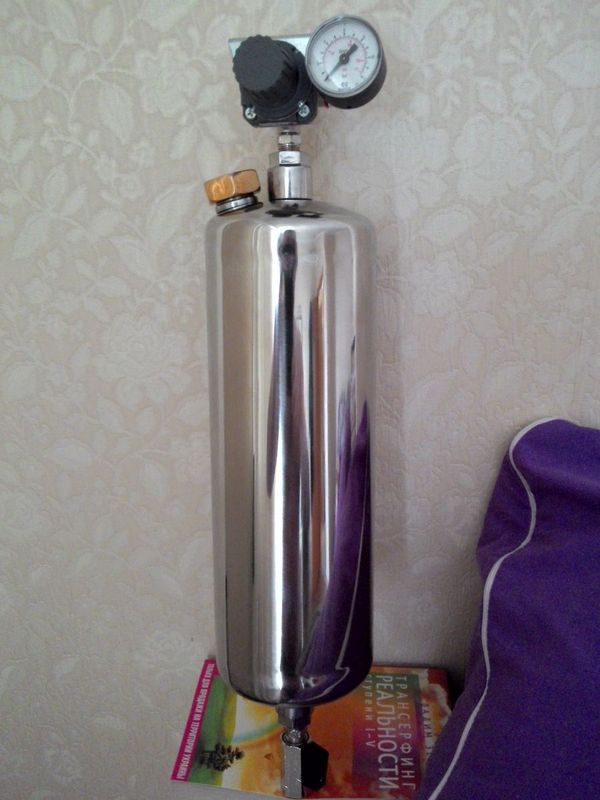

На следующих фото готовая установка. К сожалению, у меня не сохранились фотографии после сварки баллона аргоном… сварщики будто ногами варили, состояние конечно было то еще… весь черный, швы выпирают. Очень много труда пришлось приложить чтобы его отполировать и привести его в такой вид… Но результат мне понравился))
05.jpg [ 115.63 KIB | Просмотров: 48541 ]
06.jpg [ 76.86 KIB | Просмотров: 48541 ]
07.jpg [ 79.7 KIB | Просмотров: 48541 ]

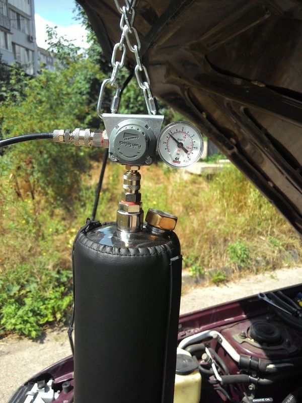

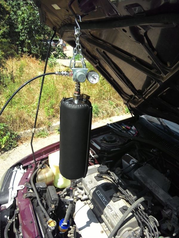

Ну и собсно фотки на машине:
08.jpg [ 115.57 KIB | Просмотров: 48541 ]
09.jpg [ 146.27 KIB | Просмотров: 48541 ]
