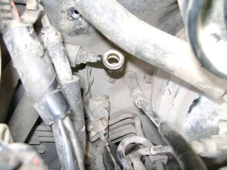

Привет Кариноманам!!! Пришлось заменить топливный фильтр собственными силами. Предыдущий фильтр менял на АТЛ. По глупости механик взялся за работу за 30 грн. Было года 2 назад, но помню мат его до сих пор. Решил и я проверить, почему его так распорошило... ПОНЯЛ :D
Теперь о деле. Для начала снимается полностью фильтр с воздуховодом и для удобства крышка трамблера. Давлений в рампе сбрасывал откручиванием болта который соединяет топливопровод от рейки к фильтру.

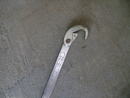

Обязательно контролируем 2 медные прокладки, которые находятся на болту. Можно считать, что верхнюю гаку фильтра уже открутили. Теперь самое вредное - нижняя. Для удобства нужна яма. Снизу скрючив пальцы матюком и взяв ключ на 14 получаем слизанные грани ПОЭТОМУ использовать лучше ключ как для тормозных трубок, но на 14 проблемно найти или вот такой примерно

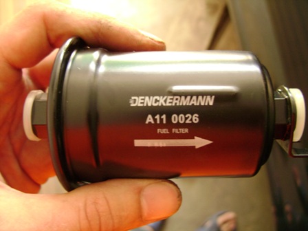

И если получилось открутить и не свернуть трубку в бараний рог, то вы счастливчик. В результате выводим через верх фильтр с кусочком топливопровода. Дальше дело техники открутить верхний болт и прикрутить к новому фильтру. Я ставил вот такой- 50 грн. В комплекте 3 медные прокладки и выглядит очень аккуратно.
