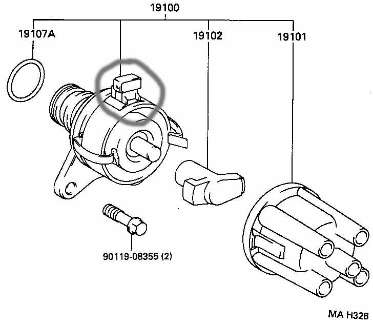

СообщениеДобавлено: 28 июл 2008, 10:24
http://toyota.japancats.ru/details.asp? ... piid=65333
Вот кажись мой трамплер, и датчик там есть. : )
Комментарий к файлу: Вот этот датчик кажись..
11.jpg [ 71.5 KIB | Просмотров: 38641 ]
СообщениеДобавлено: 28 июл 2008, 10:27
Но он кажется отдельно не продается..
СообщениеДобавлено: 28 июл 2008, 10:41
Походу да, а он хоть снимается?
СообщениеДобавлено: 28 июл 2008, 10:42
Да, так-как я езжу щас без этого датчика.
