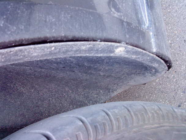

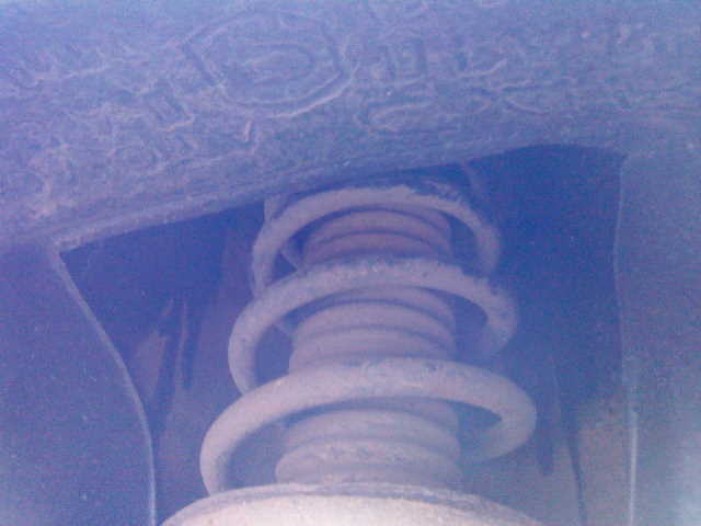

Я хотел поделиться своей находкой .Отличная вещь.Кому нужно тот воспользуется.Подкрылки садить на саморезы предварительно обработав карманы антикором. у меня антикор(отработка тепловозного масла с канатной смазкой) .Отверстия под саморезы и их я смазываю и закручиваю.Проверенно не ржавеет.Каждый год летом это всё проверяю .При надобности повторяю.
 Заголовок сообщения: Re: задние подкрылки
СообщениеДобавлено: 08 авг 2011, 22:04
вот фото

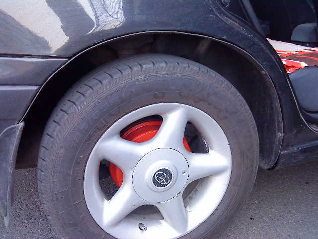

СообщениеДобавлено: 09 авг 2011, 08:25
Сообщений: 57
не у всех так хорошо... вот поварю и поставлю...

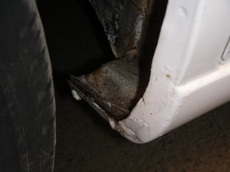

так а зачем подкрылки то?? обработай все, убери ржавчину и залей спец средствами (типа мовиль только не в самом дешевом исполнении)... Под защиту попадает грязь и влага и из за отсутствия вентиляции это все сохнет в разы дольше.... да и машинка с такой защитой не очень смотрится ИМХО - у меня сразу ассоциация с ТАЗом :( никому не в обиду сугубо мое мнение....
СообщениеДобавлено: 09 авг 2011, 10:14
Все зависит от условий как эксплуатировали до тебя. Как раз в этом месте грязюка скапливается всегда и сама не вытекает и сохнет долго рекомендуется при каждой мойке обращать внимание и вычишать. Себе проварил ,замовилил и теперь только контролирую чтоб чисто было. Под защитой этого не увидиш.
Недавно менял крепеж на родных брызговиках и вытрусил оттуда с пол кило грязюки причем не совсем сухой и это не смотря на сливные отверстия :o

виха писал(а):
вот фото
В тех местах, где вкручены саморезы будет ржаветь в 5 раз быстрее. Подкрылки Полкар становятся внутрь.
Если нужны Полкар могу продать за 350 комплект. В свое время покупались за 56usd (448гр)
