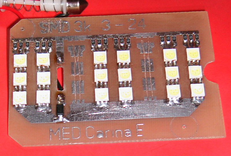

Обновился ассортимент - изготовлена плата в центр для комплектации без люка :!:
Комментарий к файлу: При установке 18 диодов цена 100гривен

СообщениеДобавлено: 11 июн 2010, 07:26
Эт то шо ко мне подходит, или я ошибаюсь?
СообщениеДобавлено: 11 июн 2010, 09:12
Должно , макет делался по плафону Denisа комплектация без люка с очечником.

СообщениеДобавлено: 11 июн 2010, 17:22
Подходит на 100% час назад поставили Денису ,встала как там и была без подгонки.За счет выступающих винтов крепления скотч проложили в два слоя.
