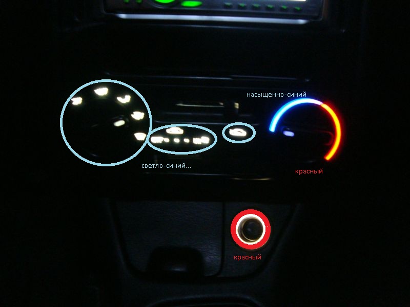

СообщениеДобавлено: 23 ноя 2012, 16:54
Пока руки не дошли, застыло на стадии разработок ввиду не востребованности.
Основной бок что под стрелки не помещаются RGB диоды 3528 и тем более 5050.
Выходит при полноцветной общей подсветке стрелки остаются одноцветными или если установить более мелкого формата но все три цвета, то стрелки будут отличатся от базы.
Для отдельной регулировки цвета стрелок нужен второй независимый контроллер.

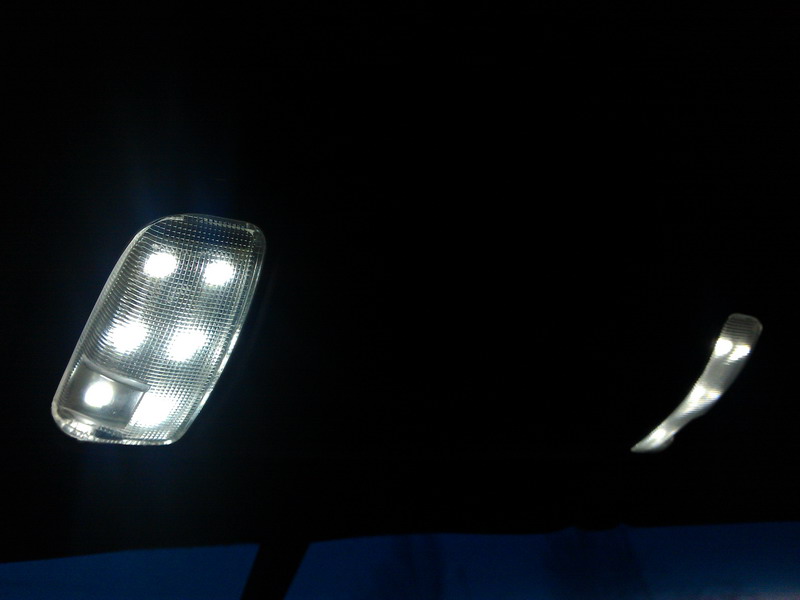

Спасибо за правильный свет в моей каринке :sun
IMAG1264.jpg [ 47.16 KIB | Просмотров: 33335 ]

Мишаня, а сколько такой свет в очечник стоит???
 Заголовок сообщения: Re: Светодиодное освещение салона
СообщениеДобавлено: 23 фев 2013, 12:43
Как и раньше
Плафон штурманский(очечник) - 6 3хSMD - 45гр(3 3хSMD - 30гр) - на одну сторону
Полный комплект выходит 90(60) гривен.

Плата подсветки печки
f3d59aa5110f.jpg [ 75.71 KIB | Просмотров: 33232 ]
