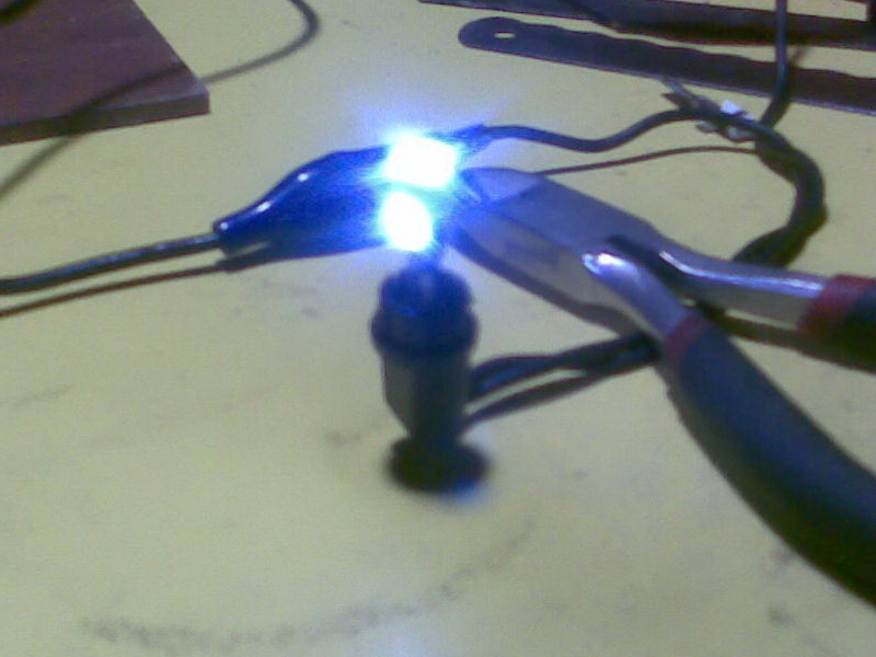

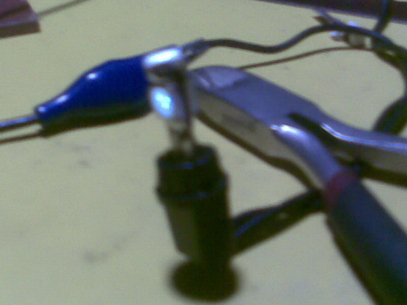

С легкой подсказки Dmitry_R и computec сваял лампадку под Т5 с одним диодом 3х на торце и двумя на боках. По габаритам вышла Ф7мм(квадрат 5х5мм) высотой 25мм но без защитных диодов.
Те что есть под рукой великоваты в размерах - буду искать по SMD мельче.
В принципе точно также можно делать и на однокристальных диодах, и если нужно делать только с торцевой или только боковой ориентацией диодов.
Фотки с мобилки - фотик гуляет в гостях, как нагуляется перефотаю.
Фото001.jpg [ 118.77 KIB | Просмотров: 29799 ]
Фото003.jpg [ 122.49 KIB | Просмотров: 29799 ]
Фото005.jpg [ 82.68 KIB | Просмотров: 29799 ]
Фото007.jpg [ 86.76 KIB | Просмотров: 29799 ]

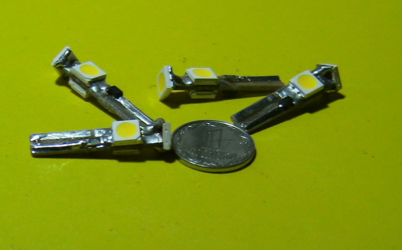

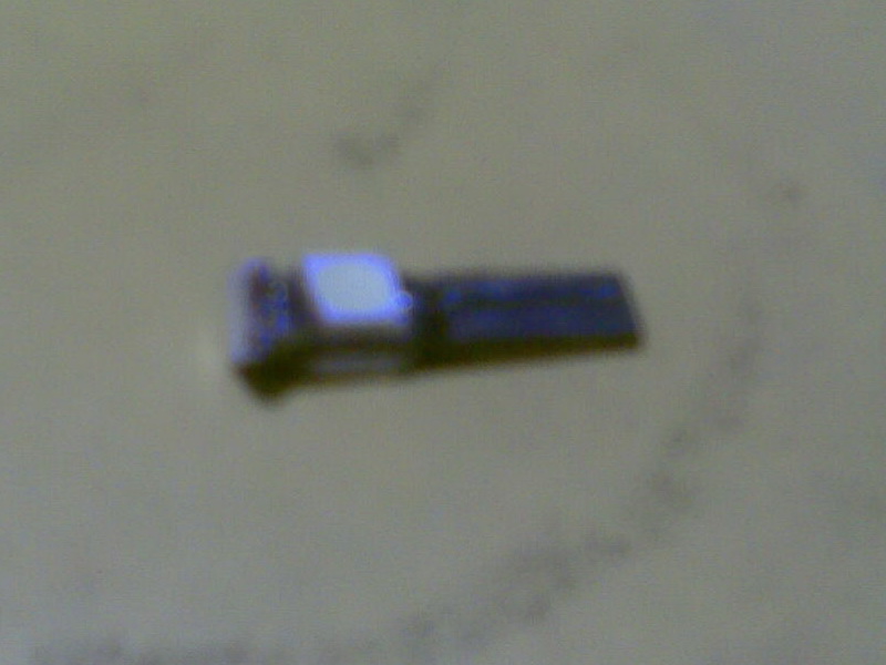

Во наваял первую партию мега лампочек Т5 с торцевым и боковым свечением.
Размер 5х25мм
Т5.jpg [ 112.22 KIB | Просмотров: 29643 ]
