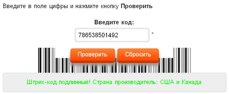

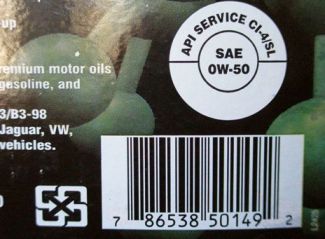

Для всех желающих проверить масло POLO по штрих коду, сообщаю что:
систем штрихового кодирования существует несколько:
Самая распространенная EAN-13 европейский код (13 цифр)
в США и Канаде для внутреннего рынка (не на экспорт, а для себя) применяется код UPC (12 цифр)
Канистры с маслом POLO имеют штрих код типа UPC.
И код типа UPC, по таблице EAN-13 "в лоб" не проверяется!
Нужно добавить перед кодом тринадцатую цифру - 0 (ноль)
Почитать подробнее и проверить штрих-код можно здесь:
http://www.labeltest.com/scodes.php

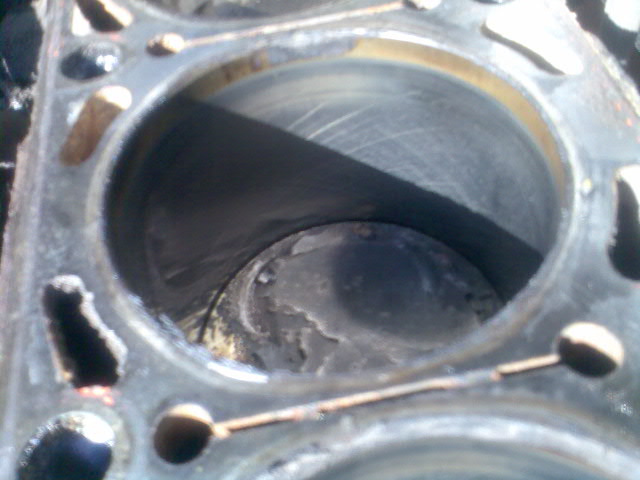

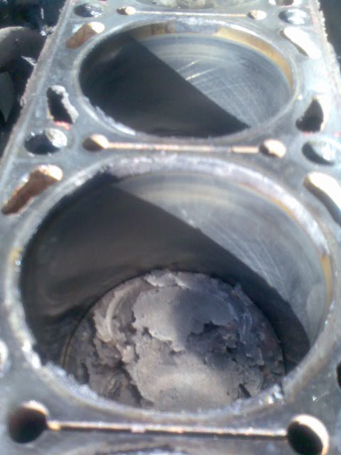

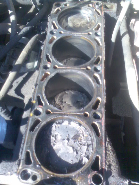

Итак, вскрыта ГАЗЕЛЬ, которая ездит с 2009 года на масле POLO 10W-40, мотор не ремонтировался, не точился, только на пробеге в 50-60 тыс голова ремонтировалась, и для профилактики были кинуты новые кольца и вкладыши.
Сейчас пробег 250 тыс.(пробег на масле POLO около 150 тыс.)
Причина ремонта: уходит антифриз литрами, помимо этого масло уходит около 1 литра на 10 ткм, безбожно троит, но едет, холостого хода нет.
Результат вскрытия: Прогаревшая прокладка на 4-м горшке, прогаревший клапан на 4-м горшке, клапана, направляющие клапанов и мск в попе, поэтому и масло попадало в камеру сгорания, ну и уходило, а теперь самое интересное - хон, ещё заводской, и поверхность цилиндров по всем горшкам в ИДЕАЛЕ.
ГАЗЕЛЬ служебная, поэтому все обслуживание происходит на моих глазах.
Последние 20 тыс. применялась приcадка АР-1 и АР-2, отрицательных результатов в их работе по мотору не видно.
