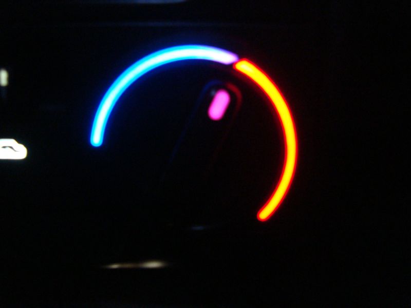

Осталось выяснить цвет печки и разобратся с приборкой.
По печке если ставить все белое то цвет регулятора температуры не меняется, если добавить цветных то в холодном секторе будет синее в переходном малиновое а в горячем красное. И соответственно белый сектор регуляции потоков и направлений может быть любого нужного заказчику цвета.

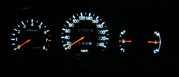

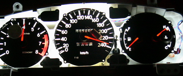

По приборке есть два варианта - просто заменители ламп или полная переделка на супер яркую подсветку с о стрелками.
Суперяркую можно делать любого нужного цвета и стрелки в том числе. Если подсветка стрелок будет делатся не красного или желтого цвета то необходимо удалить оранжевую краску со стрелок.
У заменителей ламп небольшой недостаток на приборках Т18 явный недосвет верхнего сектора, у Т22 световоды более толстые и там этого практически не заметно. Яркости диодов для подсветки стрелок явно не хватает.

У супер приборки стрелки подсвечиваются отдельными светодиодами.
Возможна установка цвета отличного от основной подсветки.Желто\красный вариант оказался самым приемлимым - стрелки в нулях(спидометр, тахометр) желтые, на подходе к середине шкал реально краснеют.
Топливо и температура в норме желтые, топливо в минус, температура в плюс тож краснеют.
Можно под стрелки компоновать либо желто\красные либо сине\бело\зеленые вариации ограничения вносят электрические характеристики диодов.

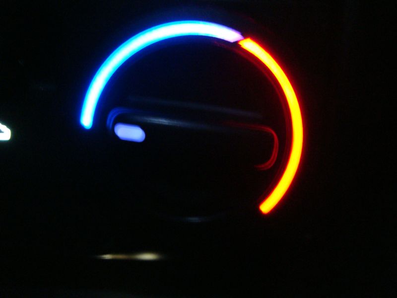

Комментарий к файлу: Холодный сектор - цвет регулятора синий
pechka001.jpg [ 39.69 KIB | Просмотров: 30426 ]
Комментарий к файлу: Средний сектор
pechka002.jpg [ 36.03 KIB | Просмотров: 30426 ]

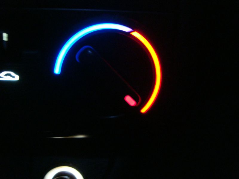

Комментарий к файлу: Горячий сектор
pechka003.jpg [ 36.58 KIB | Просмотров: 30426 ]
Комментарий к файлу: Приборка на заменителях ламп стрелки подсвечиваются вяло.
priborka_t10_105.jpg [ 161.69 KIB | Просмотров: 30426 ]
Комментарий к файлу: Приборка супер, подсветка стрелок желто-красная
priborkasuper000.jpg [ 77.78 KIB | Просмотров: 30426 ]
Комментарий к файлу: Супер приборка уже в сборе.
priborkasuper001.jpg [ 45.18 KIB | Просмотров: 30426 ]

по поводу печки:
там где на фото белое, нужно синий цвет.
а красную часть (тёплый воздух) красного
хм к стати а в самом регуляторе светодиодик ...если я правильно вижу по фото меняет цвет? (всё уже посмотрел на форумах да меняет шикарно.

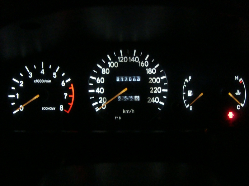

к стати вот МОЯ приборка

С печкой и прикуривателем понятно, сделаю.
Хитрость в том том что в ручке диодика нет а цвет менять будет.
По приборке такой вариант возможен только в супере.
Красная зона тахометра получится с красными цифрами, если делать все цифры синие то за счет светофильтра красного цвета на шкале будет смесь синего и красного но только в красной зоне.
У тебя Т18. Выше как раз варианты подсветки сделанные именно на Т18.
На варианте супер(в сборе) на моих фото красная зона не видна изза хромированных колец, видны только красные черточки.
