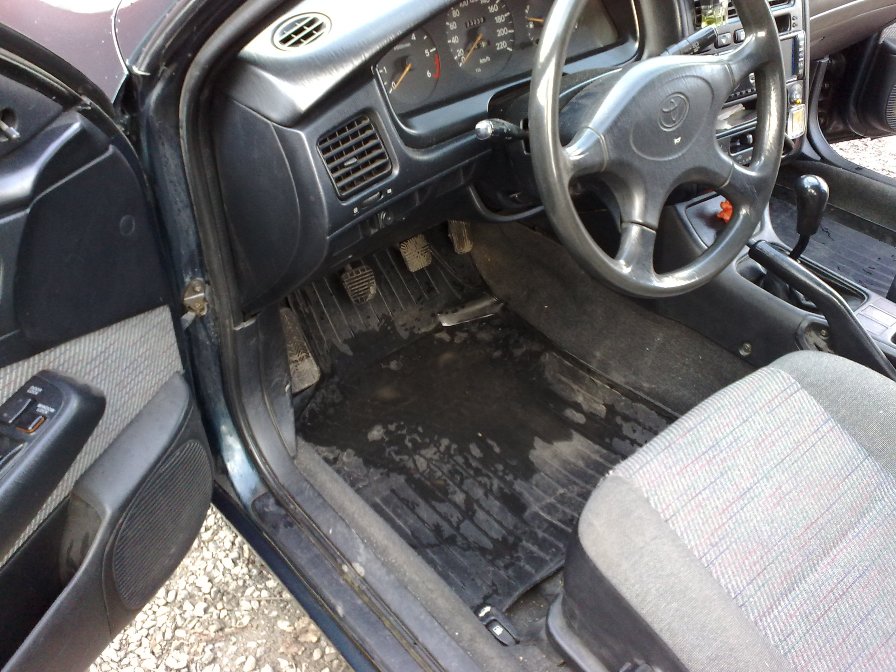

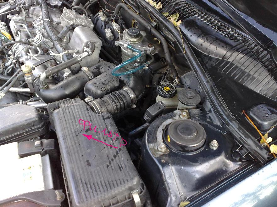

СообщениеДобавлено: 13 ноя 2009, 21:37
хорошо сделаю
Комментарий к файлу: 1 . отодвигаем сидение
420.jpg [142.89 KIB]

Комментарий к файлу: откручиваем болт крепления какрдана 1 , при необходимости 2
421.jpg [154.08 KIB]
Комментарий к файлу: открываем капот и снимаем корпус воздушного фильтра для удобства
422.jpg [128.68 KIB]
