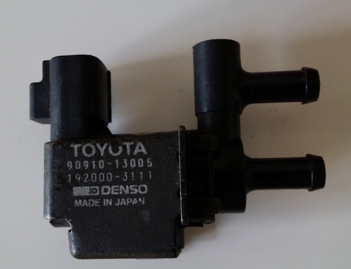

По каталогу номерок 90910-13005.
Внешний вид, как на фото.
Двигатель 2л, 3s-fe.
toyota_corona_11813.jpg [ 22.56 KIB | Просмотров: 41486 ]
7e8a852s-960.jpg [ 56.18 KIB | Просмотров: 41244 ]

А что с твоим случилось? Может его можно сделать? Он разбирается и чистится.
СообщениеДобавлено: 17 авг 2016, 20:10
Сообщений: 286
У меня установлен неродной.
У меня есть претензии к его работе и я хотел бы установить оригинальный клапан.

Обновил номерок детали и добавил его фото в снятом положении.

СообщениеДобавлено: 09 июл 2017, 21:10
Сообщений: 286
Поставил себе оригинальный клапан.
Без клапана при включении кондея была просадка с 700 до 450 об. с последующим подрастанием.
После установки - просадка максимум на 50 об., держит обычные обороты или немного выше, 700-750.

Отрегулируй винтик там с торца .До 950 обор. Легче будешь стартовать.
СообщениеДобавлено: 02 июл 2018, 17:06
Сообщений: 286
Кто в курсе, что должно происходить после выключения кондея?
У меня клапан при включении работает отлично, обороты держит "на ура".
А вот при выключении кондея машина роняет обороты и потом они медленно отрастают обратно.
Ничего никуда падать не должно. При включенном кондее обороты примерно 800-900, при выключенном 700-750. Переход плавный без всяких провалов.
СообщениеДобавлено: 09 июл 2018, 20:51
Сообщений: 286
Тогда, получается, у меня клапан работает только при включении кондея.
Ведь там все ок, приподнимает обороты как положено.
А при выключении он не работает, как следует.
СообщениеДобавлено: 10 июл 2018, 11:31
на гидро усилителе тоже стоит клапан для поднятие оборотов в момент нагрузки насоса,но когда нагрузки нет,а обороты плавают или маленькие,то притензии не к клапану,а к чему то другому!!
я надеюсь понятен ход моих мыслей??
СообщениеДобавлено: 10 июл 2018, 14:24
Клапан, как раз, скорее всего работает правильно. Где-то что-то другое подтормаживает. Проверь, действительно, на гидроусилителе как двигатель отрабатывает. Кстати, при включении даже габаритов у меня обороты чуть приподнимаются тоже.
