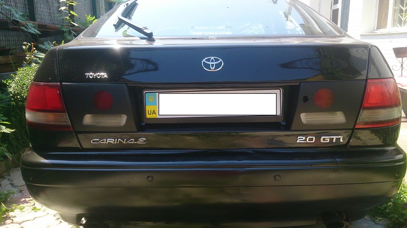

Нужны целые, спасибо)
Вот у меня такие сейчас, хочу нормальные
DSC_0611.JPG [ 123.95 KIB | Просмотров: 14750 ]
 Заголовок сообщения: Re: Противотуманная фара, стопы
СообщениеДобавлено: 21 авг 2015, 11:49
это пленка или краска?
если краска, снимаешь фонари, берешь наждачку 800, 1000, 2000 и с водичкой трешь, потом полирнуть антицарапином и будут как новые.
СообщениеДобавлено: 21 авг 2015, 13:17
Зарегистрирован: 01 сен 2014, 08:47
Сообщений: 8
Спасибо, попробую!
а что это за отверстие на правом?
СообщениеДобавлено: 21 авг 2015, 13:20
Замок багажника.
СообщениеДобавлено: 22 авг 2015, 01:15
Сообщений: 286
Знакомая Карина. Была с киевской пропиской раньше.
Это сто пудов виниловая пленка. У него и те части, что в крыльях, были тоже закатаны. Видимо, коцнул одну.
