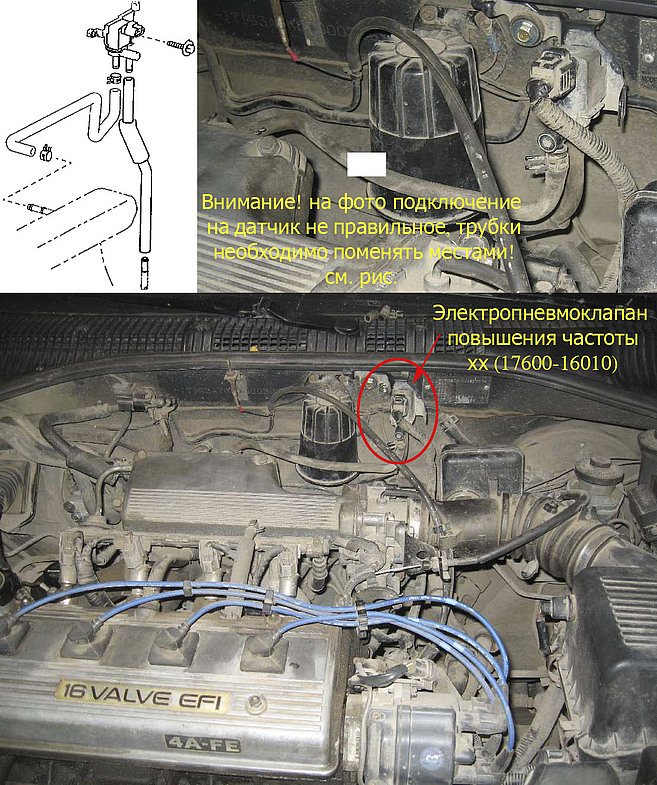

Куплю датчик повышения ХХ при влючении кондиционера по адекватной цене(см фото).

Клапан успешно нашелся, только не понятно, должно быть так? включаешь кондей, срабатывает пневмоклапан, через какое-то время пневмоклапан отключается, делаешь перегазовку опять включается. Подскажите, это и есть правильная его работа или в чем-то неисправность? Если это неисправность, то как ее победить?

Друзья,
Кто-то подскажет по работе клапана?, должно быть так? включаешь кондей, срабатывает пневмоклапан, через какое-то время пневмоклапан отключается, делаешь перегазовку опять включается. Подскажите, это и есть правильная его работа или в чем-то неисправность? Если это неисправность, то как ее победить?[/quote

При работе кондея, компрессор, периодически может отключаться. Затем опять включаться. Это нормально. Так вот этот клапан тоже должен вместе с ним откл. и вкл. понижая или увеличивая обороты хх двигателя.

Надо смотреть на магнитную муфту на компрессоре кондея. Вместе с ней должен включаться(открываться) и пневмоклапан и соответственно повышаться обороты двигателя. А вобще кондей живет своей жизнью, когда надо компрессор включается, когда не надо выключается. А управляет им датчик давления, который находится на осушителе.

Спасибо! У меня происходит следующее, муфта включилась - пневмоклапан сработал, далее муфта продолжает крутиться, а пневмоклапан отключается - сразу падают обороты до 300, сделал перегазовку - пневмоклапан включился обороты выровнялись. И так постоянно. Что делать?Помогите! :help

Пневмоклапан отключаться не должен. Надо проверять цепь управления клапаном. Попробуй позадавать вопросы на RU-форуме, в ЭТОЙ теме.
