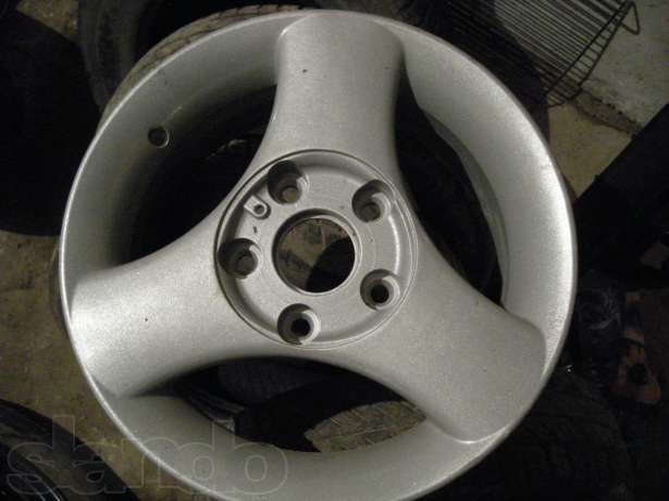

Доброго времени, влетел в яму и на диске появилась маленькая трещина через которую пропускает воздух. Ищу идин, максимум два таких диска.

та не парся!!аргоном завари.по стоимости гривен 100 отдашь!!!

Спасибо, уже заварил))

еще завсит от того, как заварили, и насколько сильная трещина, у меня один диск литой из зимнего комплекта, заварен, уже несколько раз варили его, иногда спускало это колесо прям на ходу, почему - не знаю, поставил в него камеру и так катаюсь.

Алюминий а точнее его сплавы очень разные и создать такие же условия как на производстве при сварке трещин очень сложно а тем более угадать состав сплава для присадки.
Вот за несколько раз и отпустили диск.
ИМХО: Один раз треснутый литой диск - металолом. Я б на таком не ездил.
