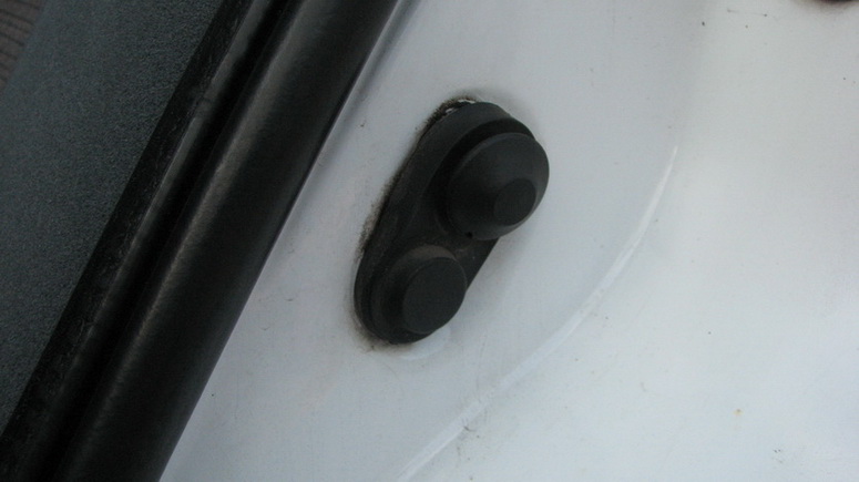

Не знаю как ее назвать,вот такая как на фото.Моя заглючила,дверь закрыта а на приборке горит.
Комментарий к файлу: вот она
IMG_7438.jpg [ 78.88 KIB | Просмотров: 8685 ]

Вот лови, есть шанс заставить работать.ТЫЦ

Проверь датчик открытой двери на багажнике. У меня тоже так было.

громкое название "датчик открытия двери".
вобщем эта штука называется концевик двери.
если снять резинку и с помощью крестовой отвертки открутить концевик,то можно попытатся вылечисть!!

Боюсь в моем случае вылечить не получится,там сломан один усик,только замена.

Если усик сломан, то на приборке вобще гореть не будет ни при открытой, ни при закрытой двери.
