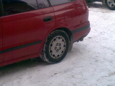

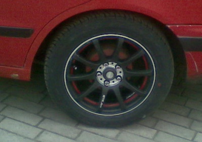

Может да а может нет.
На моем литье(15 нештатное) гайки давят(крепят) диск конусной плоскостью на кончике самой гайки а на штатном Тойотовском литье основное давление приходится на ровную плоскость расположенную под шестигранной головкой гайки. И штатные гайки почти в два раза длинне по высоте а если на литье нет утопленых мест под гайку то крепеж бросается в глаза.
Комментарий к файлу: Штатное литье - гайки утоплены
Carina001.jpg [ 50.25 KIB | Просмотров: 15153 ]
Комментарий к файлу: 15 - углублений под гайки нет
IMG_1029.jpg [ 94.41 KIB | Просмотров: 15153 ]
Комментарий к файлу: Окончательный вид с более короткими по сравнению с штатными гайками
018_1_~1.JPG [ 45.02 KIB | Просмотров: 15153 ]

оригинал Тойота для литья-призонные ...а для железа-конусные.и у них разный принцип крепежа и центровки колеса... :car
