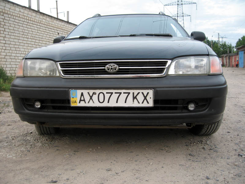

Hella. Сделаю фотки-покажу. Можно просто поставить в дырки, но я поступил по-другому. Вырезал текстолит в размер, врезал туда ПТФ жёстко и поставил на длинные винты через пружины по 3 штуки на каждую. Таким образом регулировка происходит 3-мя винтами право-лево, вверх-вниз. Помудохаться пришлось, но вид отличный, удобство регулировки и замены лампочек на 5+. Наверное можно и в заглушки поставить, но у меня их не было и покупать не стал. Я очень ими доволен. Но нужно понимать, что ПТФ-не замена основному свету. Они светят узкой полосой, отлично освещают обочину. Веер гораздо шире, чем у фар. Хорошо высвечивают ямки из-за низкого расположения, но вот воздушное пространство перед машиной они освещают плохо, то есть, "оленей", перебегающих дорогу они почти не освещают. У Hella есть фары именно ближнего света(линзы), но там совсем ДРУГАЯ! цена.

Вот! За грязь не ругайте. Был в Мигии. Ну очень там пыльные дороги!

Это я так понимаю эти FF-75 Да?
Как они светят?

ну да. Написал чуть выше как светят. Почитай. По моим субъективным ощущениям +30% к головному свету +значительное расширение веера света с захватом обочин.

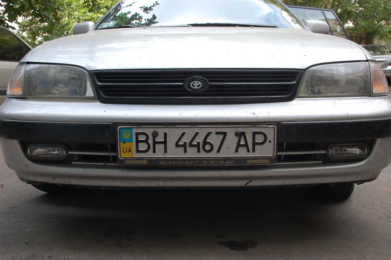

я сложил свое мнение по тут выставленной фотке а не по ссылке!
Тут это где? Если в этой теме, то в ней фото микро де нет.
Но теперь есть:)

Странно но уже нету :hz
Ну не нравится мне как оно смотрится, не в обиду!
Слишком они мелкие какие-то, да и под фары туманки как по мне должны быть оригинальной формы, не думаю что япошки на столько глупые что бы не предусмотреть такое упущение, с оригинальными туманками и вид оригинальный а так получается совсем не то что бы то :hz
