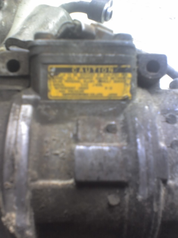

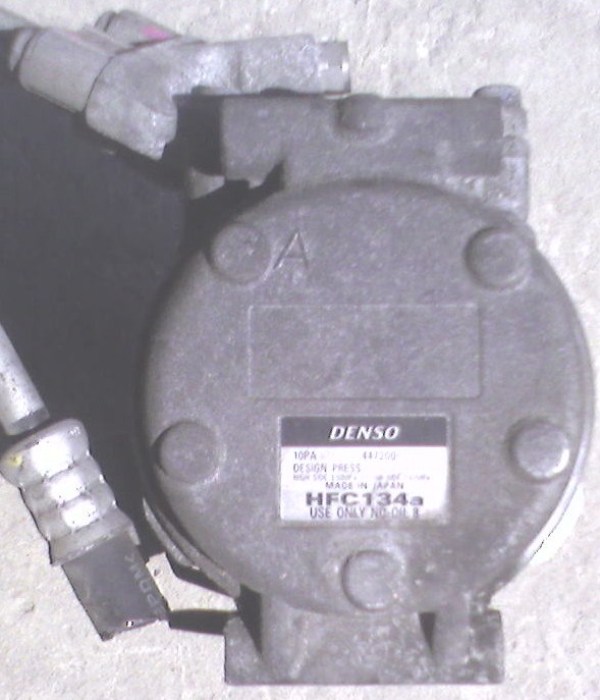

и так товарищи, подойдет ли компрессор от двигателя 5S-FE вот фото....

народ...кто в кондиционерах раздирается........подойдет ли с 5S-FE на мой 2C

СообщениеДобавлено: 23 апр 2011, 16:11
по экзисту у компрессоров 2С и 5S-fe разные номера, так что вряд ли подойдет.
СообщениеДобавлено: 23 апр 2011, 20:28
по креплению подойдет но на наш надо более производительней из-за низких оборотов

вот я какраз смотррю, что по креплению подойдет, а по производительности? на что она влияет и как скажутся на компрессоре низкие обороты, и кто в курсе может ли такое быть "обрезало компрессор" это выражение механика в салоне Mitsubishi motors ...... и что за "датчик давления" присутствует на системе кондиционирования, пожалуйста проконсультируйте ....

СообщениеДобавлено: 24 апр 2011, 06:33
ну вопервых, по поводу креплений, по болтам станет но упрется крышкой а точнее клапаном сброса в патрубок термостаата
второе , датчик давления у нас двух режимный на низкое и на завышенное давление, если хоть один из показателей не гуд то компрессор не включится, находится на крышке осушителя стоит пипец, из строя не выходит
третье ,нет такого понятия чтоб обрезало, есть понятие пипец поршням и сальникам
сними свой , вскрой и посмотри

и так еще вопросик от 3S-FE тоже не подойдет?............

СообщениеДобавлено: 25 апр 2011, 15:48
на том что тебе надо на корпусе цифер 17 а не 15 должён быть :write
