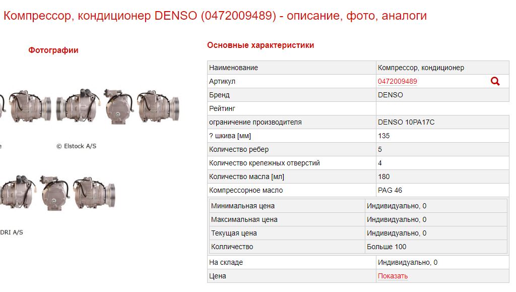

Собрался поменять масло в компрессоре кондиционера и появились некоторые вопросы:
Согласно характеристикам компрессора в нем должно находится 180 грамм масла PAG 46(см. ниже фото)
Теперь вопросы:
1. Как правильно слить/залить масло?
2. Вливать ровно 180 грамм или чуть меньше, если меньше, то сколько? (так как какой-то объем масла может остаться в компрессоре)
3. Если я волью в компрессор 180 грамм, то при заправке фреоном масло добавлять нужно или нет?
Может, кто-то делал уже данную процедуру?
Заранее спасибо за ответы
Крмпрессор характеристики.JPG [ 84.13 KIB | Просмотров: 15068 ]

Миша, привет.
Я бы рекомендовал заправку делать на автоматической станции, к примеру Bosch.
В процессе заправки она сама вакуумирует систему, выкачивая фреон и масло, и далее закачивает фреон и новое масло четко по граммам как написано в мануале к нашим автомобилям.

Михаил1982 писал(а):
Парни приветствую,
Теперь вопросы:
Я себе на станции перезакачал. Автомат слил всё полностью с машины, проверил вакуум и закачал все, что нужно. Все про все 800 грн и 40 минут времени. Кстати слили 250 гр фреона, а должно быть 750, а я то думаю, чёта холодит хреново)). Не знаю, стоит-ли трахаться самому за эти деньги, точнее, за гораздо меньшие, поскольку и масло и фреон всё равно покупать надо.
