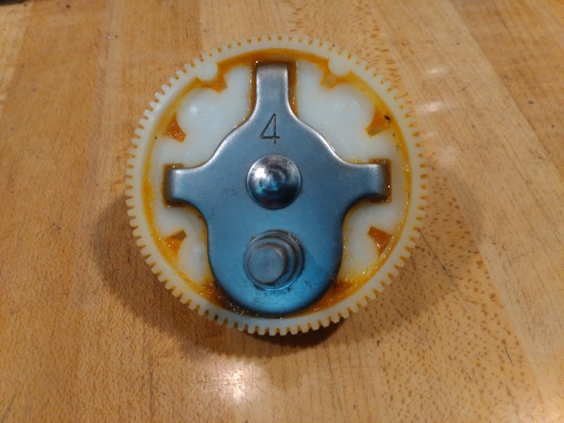

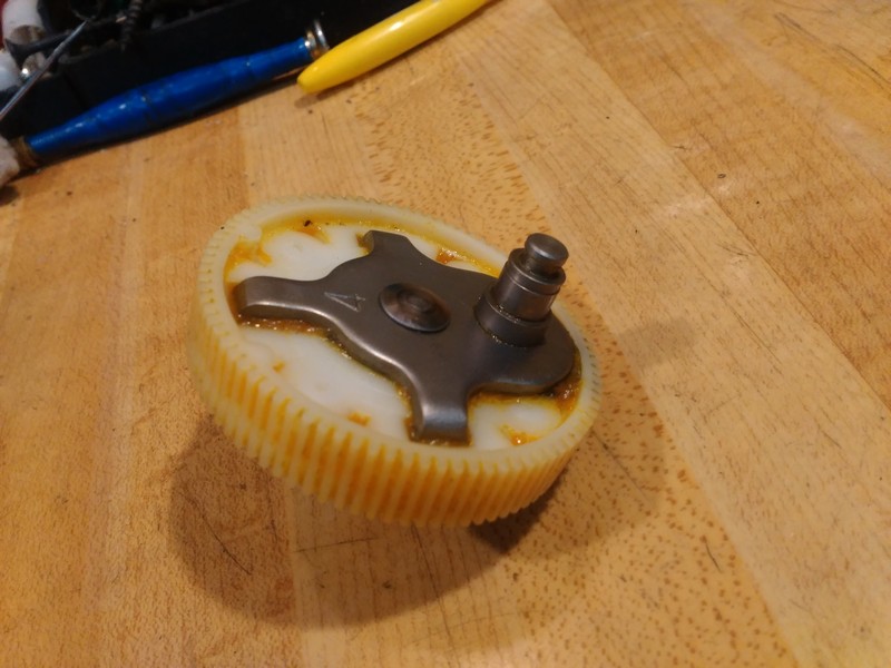

Привет, вот такое внутри должно быть, шестеренка я думаю одинаковая

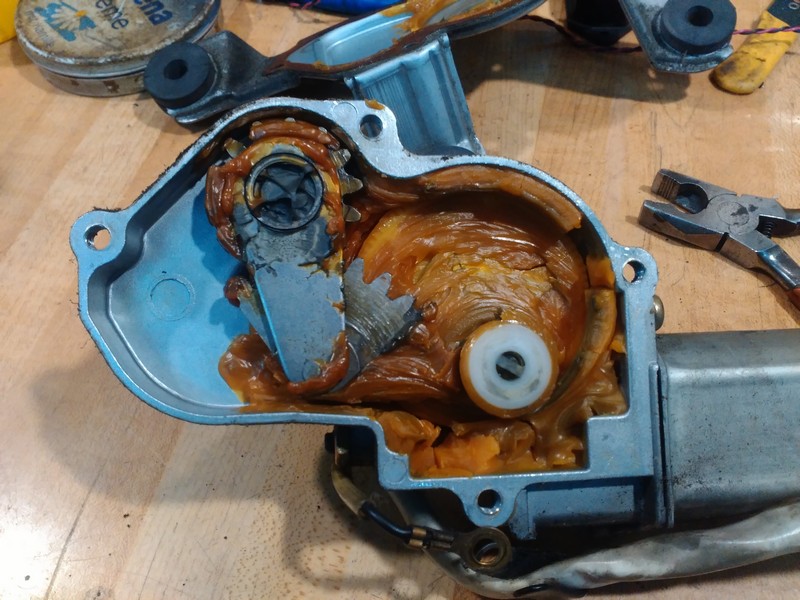

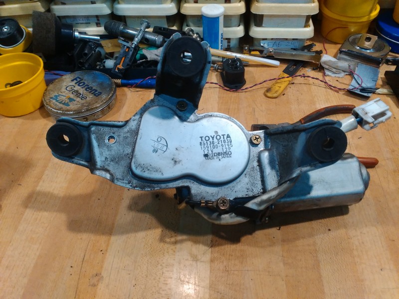

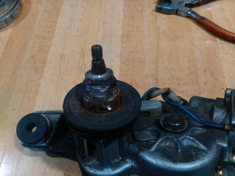

СообщениеДобавлено: 05 апр 2021, 11:20
На вид не сходится.

СообщениеДобавлено: 05 апр 2021, 14:13
Надо большую шестерню очистить
Посчитать зубы и замерить диаметр шестерни и червяка, на червяках промерить шаг и количество заходов.

СообщениеДобавлено: 06 апр 2021, 07:11
на вид еще одну шестеренку просто добавили. а так тоже самое

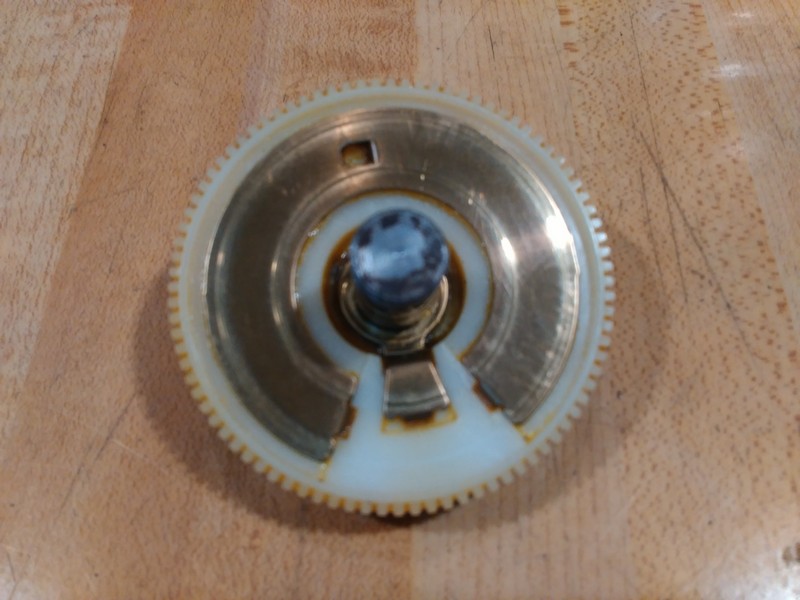

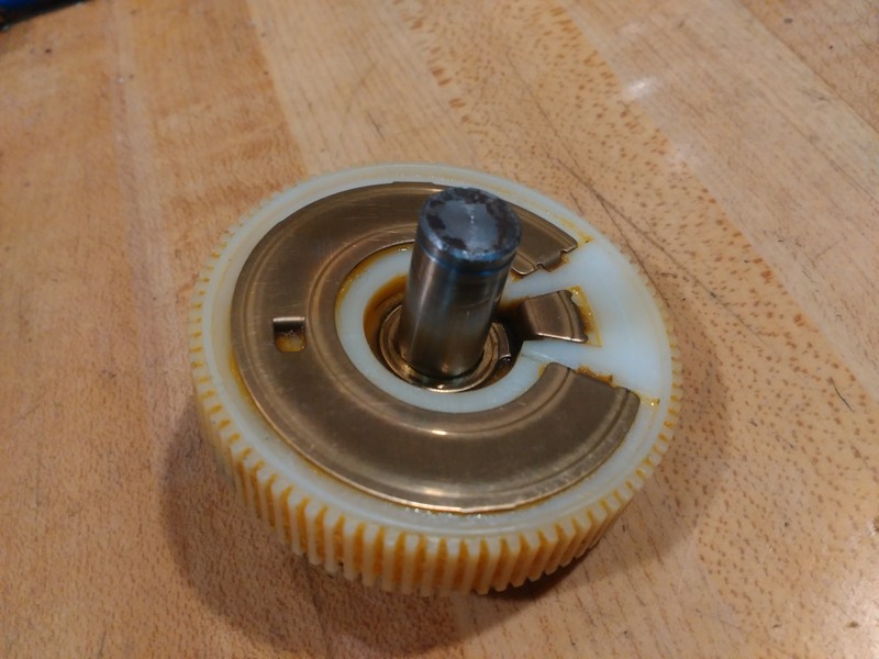

СообщениеДобавлено: 06 апр 2021, 10:31
Ипонский тетрис...
Струдом замерил шестерню.
Внешний диаметр 53.5 мм, диаметр штока в рычажок 8 мм ,смещение между центрами 14 мм, высота шестерни около 10 мм.
Ось вращения шестерни 10 мм, зубы и червяк померить пока не удалось.
Не могу выдернуть ось дворника, а эта гадость блокирует все остальное.

Таки добрался до червяка.
Диаметр 8мм, шаг 2 мм.
