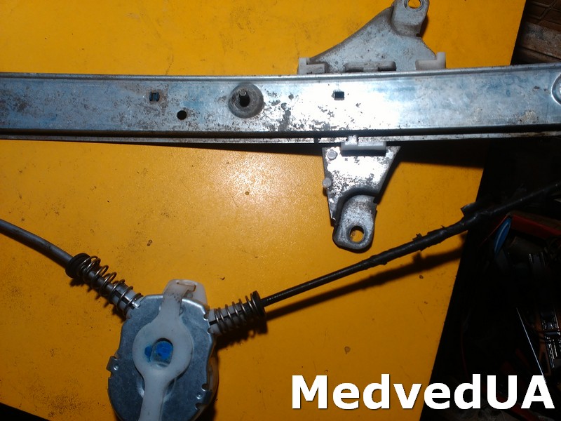

Таки есть, щас фотки прилеплю.
Ваше пиво наша рама, моторчик снят.
 Заголовок сообщения: Re: Куплю стеклоподъемник(и)
СообщениеДобавлено: 18 окт 2017, 19:38
Состояние живое, трос целый, стерта одна из 4х вертикальных пластиковых направляек.

Это на японку, там 2 тросика? (и посмотри пож. там пазики целые, где крепятся тросики). Ты в Харькове бываешь?
Без этой стертой направляшки как ходить будет, думаешь нормально? Спотыкаться не будет?

Это японская рама, ходила вниз и вверх сносно, на первой фотке видно стертую направляшку.
Трос там один и он целый, вместо мотора поставлена заглушка которая пришла с новой рамой.
На ходе вверх из за этой направляшки стекло выходило из вертикального паза в двери вперед но при касании верхней рамки двери возвращалось на место. При ходе вниз никаких замечаний не было.

Кстати на твоей фотке точно та же направляшка отломана.

В общем я таки заколхозил этот механизм, отымел он меня знатно и в разных позах.. часов 4-5
Вот как сделал:
Просверлил 2 дырки и зажал этот тросик на том же расстоянии как он и был. Но когда собирал обратно то у меня пружины сжались на 80%, там буквально немного разжимаются (на фотке у Медведа пружины от силы на 60% сжаты).
Посмотрим как долго отходит.
